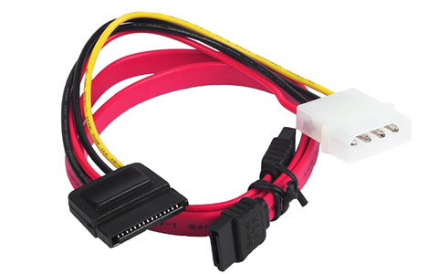

Dysk u góry ma interfejs SATA Oznacza to, że ta przejściówka, o której myślałaś nie nada się do niego. Urządzenia SATA podłączamy za pomocą dwóch kabelków. Jeden to kabel zasilający (często przy zasilaczu komputera już taki jest, czasem trzeba kupić przejściówkę molex -> power sata), drugi podłączamy do płyty głównej komputera, odpowiada za przesyłanie danych:
Te zdjęcie przedstawia oba kabelki.
Jest szansa, że producent Twojej płyty głównej w komputerze stacjonarnym dołączył do niej kabelek do przesyłu danych (jeśli posiadasz pudełko po płycie głównej to sprawdź tam), a zasilacz posiada złącze zasilające. Ale z drugiej strony jeśli Twój komputer był kupiony przed paroma laty może się okazać, że w ogóle nie obsługuje dysków SATA - najlepiej by było, żebyś podała model płyty głównej, wtedy wszystko będzie jasne
