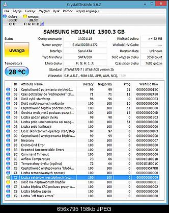

Jak dotychczas dysk sprawował się dobrze biorąc pod uwagę że to zielona seria Dziś podczas wypakowywania pliku zwiecha - win rar raportuje problem z dyskiem: Crystal pokazał to co poniżej - 9 realokowanych i jeden nienaprawiony C6. Sprawdzanie błędów za pomocą MHDD zostawię sobie chyba na noc. Jako że mam koło 1TB danych zerowanie nie wchodzi w grę. Moje pytanie, czy bawić się w realokowanie skoro jest już jeden błąd C6 i co za tym idzie pewnie bad sector czy po prostu słać na gwarancje? Z drugiej strony obawiam się co Seagate wysłałoby w zamian bo czasem można wpaść z pod deszczu pod rynnę bo zawsze mogą wysłać egzemplarz poserwisowy...

Jeżeli błędy są już widoczne dla programów to ja bym słał na gwarancję.
W normalnych warunkach dysk powinien te sektory realokować automatycznie - skoro tego nie robi to pewnie wszystkie wykorzystał i jest padaka.

Sprawdziłbym dla pewności jeszcze programem HDTune lub Hard Disc Sentinel jeżeli się potwierdzi też jak @Sorbus uważam że gwarancja

Dziwne, oba programy nie wykazują niczego niepokojącego, oczywiście sektory które oczekują na realokacje są nadal. SeaTool również wskazuje błędy

9 weaków to jeszcze nie tragedia, ale problem z przesyłem danych sugeruje, że powinieneś się przyjrzeć uważnie kablom i zasilaniu
Po sprawdzeniu kabli sprawdź powierzchnię dysku (całą) i jeżeli nie będzie nic niepokojącego to na razie możesz sobie odpuścić.

Właśnie, chciałem zwrócić uwagę, że to nie są jeszcze bady... tylko current pending sectors jak mnie pamięć nie myli. Czekaj, używaj, obserwuj. Na gwarancję jeszcze się nie kwalifikuje. Kabel SATA zmień na inny, poruszaj wtyczkami.
