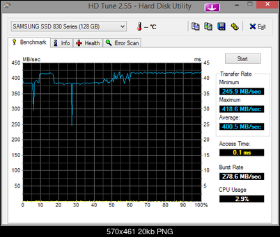

@andrzejj9
Ten twój SSD jakiś strasznie słaby... na starym samsungu mam lepsze wykresy
File Type: png HDTune_Benchmark_SAMSUNG_SSD_830_Series.png (19.8 KB, 131 oglądane)
