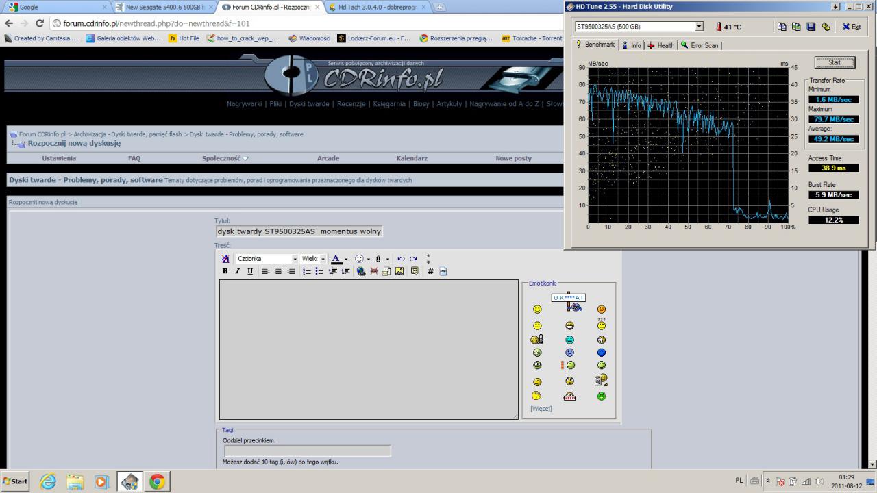

przecież to nienormalne żeby prędkość dostępu spadała do 1.6 mega. Czy reklamować go ? laptop jest jeszcze na gwarancji

Co masz w zakładce Health?

Czy podczas testu żaden inny proces nie używał dysku?
Na windowsie to nie takie proste to uzyskać.
Jeżeli jednak tak było, to ten dysk jest padaka, czas dostępu 40ms

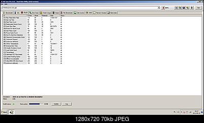

tutaj zrzut ze smartu

Dysk jest zdrowy

martwi mnie zakladka relocated sector caunt ,thredshold 36 czy to znaczy że zaczynają się robić bad sektory ?
afgan jest offline   Odpowiedz cytując ten post
Stary 15.08.2011, 15:58   #7
ID 05 wynosi - nie ma badów

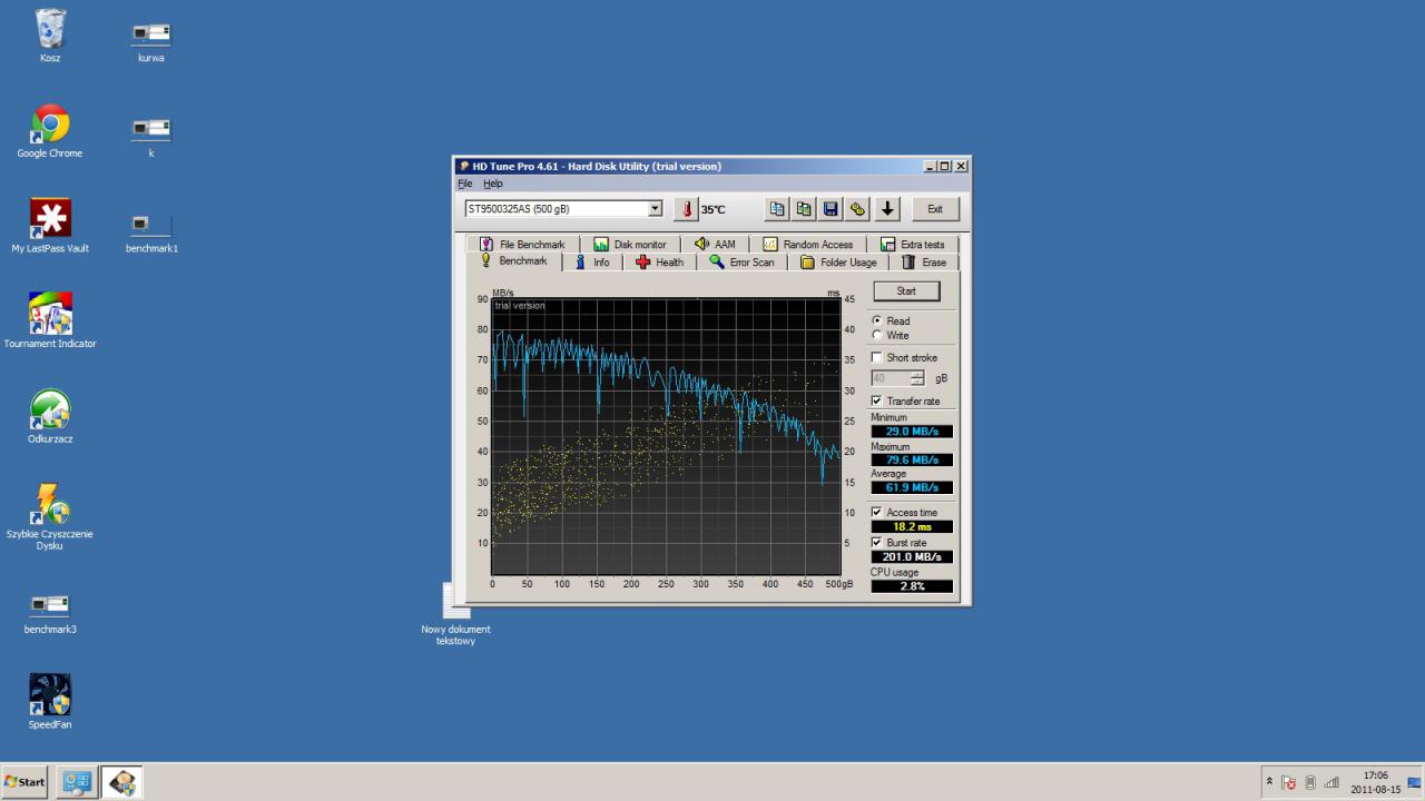

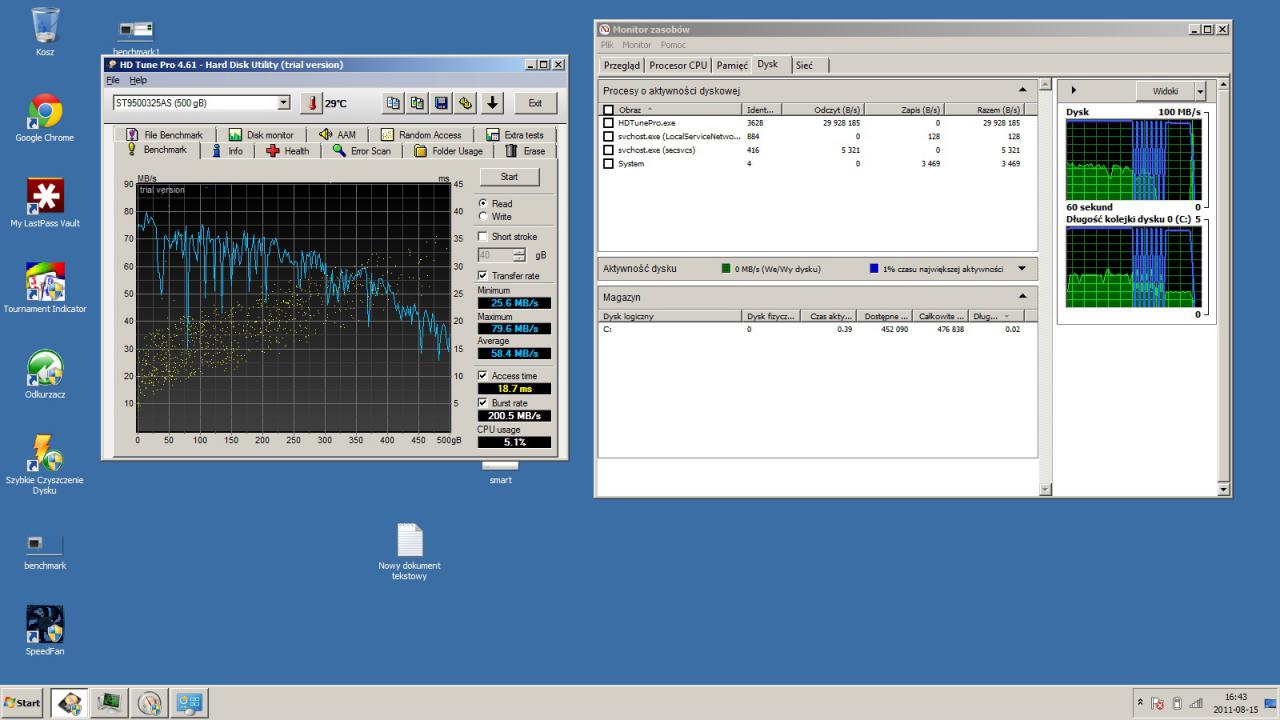

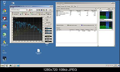

no dobrze postarałem się zrobić test benchmarku bez jego obciążenia innymi aplikacjami
File Type: jpg benchmark3.jpg (110.5 KB, 269 oglądane)
File Type: jpg benchmark1.jpg (66.9 KB, 229 oglądane)
File Type: jpg ****a.jpg (107.5 KB, 216 oglądane)
File Type: jpg wolny.jpg (69.8 KB, 213 oglądane)
Ostatnio zmieniany przez afgan : 15.08.2011 o godz. 17:06
Stary 15.08.2011, 17:21   #9
No i jest normalnie. Pomiar nigdy nie będzie równą jak blat stołu krechą.
