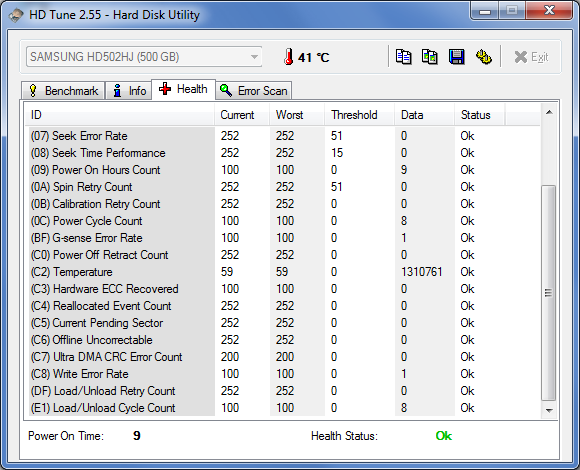

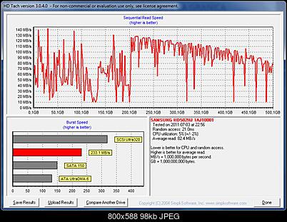

Unhappy Dysk zwalnia i się zacina. Co robić?
jest do nowy dysk.
Bo mój poprzedni
Samsung 250GB 7200rpm SATA2 16MB (HD252HJ) Strasznie się zacinał i spowalniał komputer.
dlatego po roku używania tamtego dysku postanowiłem zakupić
Samsung Spinpoint F3 HD502HJ.
Niestety po postawieniu na nim systemu dzieje się to samo jak w tamtym dysku, głośno chodzi, "burczy" i zwania komputer.
Miał ktoś kiedyś podobny problem, aby dwa dyski działały tak samo od nowości??
I ewentualnie jak temu zaradzić.
File Type: png HDTune_Benchmark_SAMSUNG_HD502HJ.png (48.8 KB, 424 oglądane)
File Type: jpg Clipboard01.jpg (98.0 KB, 538 oglądane)
File Type: jpg Clipboard02.jpg (59.5 KB, 389 oglądane)

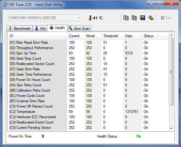

Zrób screena zakładki Health z HDTune i zamieść na forum. Jak masz podłączony dysk? Czy przypadkiem nie na jednej taśmie z nagrywarką?

Dysk jest na oddzielnej taśmie niż DVD R
Jeszcze dorzucę z HD Tune Error skan,
który nie pokazuje żadnych bad sektorów itp.
File Type: png Clipboard03.png (45.2 KB, 517 oglądane)
File Type: png Clipboard04.png (42.5 KB, 460 oglądane)
