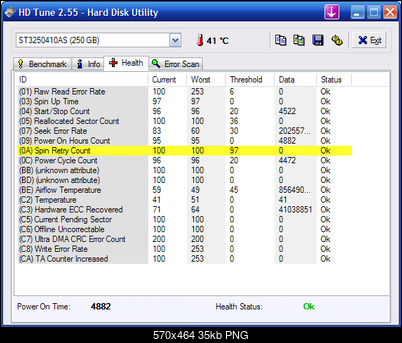

Witam mam problem z moim dyskiem twardym Seagate 250GB.Podczas pracy komputera dysk strasznie głośno pracuje (metaliczny dźwięk , czasami jakieś stukanie itp .) , lecz jak scrolluje stronę myszką to dysk tak jakby troszeczkę cichnie i wydaje inne dźwięki. Screeny z Hd Tune i MHDD w załącznikach.
Dysk podczas korzystania z menu MHDD piszczał ciągłym dźwiękiem lecz po starcie testu nie wydał z siebie żadnego odgłosu aż do samego jego zakończenia.
Szukałem porady już na innym forum, ale nikt mi nie pomógł , jesteście moją ostatnią deską ratunku , bo przy tym hałasie się nie da używać komputera.

To na pewno dysk?

Sprawdziłeś dysk na innym komputerze albo zmieniałeś zasilacz?

Bo ja nie rozumiem co ma scrollowanie do głośności dysku.
Natomiast ma do obciążenia CPU i moze jakaś cewka piszczeć w idlu.

U mnie przy scrollowaniu piszczała karta graficzna, Radeon 9200 . To raczej nie dysk piszczy, choć 100% pewności nie mam.

Mialem tak w starym Hackintoshu - piszczal pasywnie chlodzony GF 8600GT. Moze faktycznie zainteresuj sie karta?

U mnie piszczała płyta główna jak się włączylo oszczędzanie energii w Athlonie XP.
W idlu piszczała.
Pod obciążeniem - nie.

Napewno odpada zasilacz i płyta główna , bo zostały one zmienione jakiś czas temu na nówki sztuki , a dysk skrzypiaj przed wymianą. Kartę graficzną zaraz sprawdzę ( włączę zintegrowaną) , ale nie wydaję mi się że to ona.
Zasilacz Ocz StealthxStream 2
Edit: Chyba mieliście rację ponieważ to nie dysk, ale też nie grafika. Zdemontowałem kartę i uruchomiłem komputer bez obudowy , piszczał nadal , lecz przysłuchałem się i dźwięk jest wydawany zza procesora (nie wiem dokładnie gdzie) . Mój setup :Amd Athlon 64 X2 6000+ Ati Radeon HD 3870 , 2 GB Ram Kingston , Zasilacz Ocz StealthxStream 2, karta dźwiękowa Sound Blaster Audigy Se. Napewno odpada karta dźwiękowa i graficzna oraz płyta główna i zasilacz . Komputer jest szczególnie wrażliwy na podpięcie czegokolwiek pod usb , gdyż dźwięk się nasila. Także podczas ruszania myszką usb dźwięk zmienia się na ciągły. Co to powoduję ?

To dość częsty objaw, podejrzewam że jednak coś na płycie. Może sekcja zasilania. Albo sam procek.
Spróbuj WYŁączyć w BIOS opcję Cool'n Quiet i pewnie ucichnie.
Choć to oczywiście nie jest rozwiązanie, tylko test.
Wiele elementów może to powodować, ja na przykład kiedyś słyszałem jak mi dane przez karte sieciową przechodziły....

Płytę główną wykluczam bo testowałem na 3 nowych. Po wyłączeniu Cool n quiet nic się nie zmieniło. Czy może to być wina ramu, bo wydaję mi się on głównym podejrzanym.Czy test w MemTescie to wykaże ? Aha w biosie słysze tylko cisze @Up uwierz mi dane przez kartę napewno nie przechodziły ci z takim hałasem jak mój komputer-odrzutowiec

Jak masz dwie kości RAMu to zostaw jedną i sprawdz.
Może tylko jedna jest taka muzykalna...
A nawet jak wszystkie to i tak w solo powinno być ciszej.

spróbuj w biosie Spread Spectrum włączyć/wyłączyć
