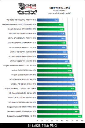

Planuje zrobić RAID0 2TB. Zastosowanie tego RAID będzie specyficzne, bo nie na system, tylko na dane, ale często na tych danych pracuje, duże pliki, częste pakowanie, rozpakowywanie, kopiowanie, czyli zależy mi na dużym transferze przy zapisie i odczycie bardzo dużych plików. Strip size będzie maxymalny 128. Komputer włączany codziennie ale tylko na kilka godzin. Czy dobrze myśle, że czas dostępu nie będzie tutaj miał dużego znaczenia?
Zależy mi na:
- niezawodności
- szybkości transferu dla dużych plików
Byłem już zdecydowany na WD Black 1TB x2, ale po przejrzeniu tego testu (załącznik) nieco zgłupiałem, bo wychodzi na to że w tych zastosowaniach, które mnie interesują Black jest o 40% gorszy od Green
Wygrywa tam w tym teście zwykły seagate w tym budżecie. Ale tej firmy sie troche boje, ze względu na dużą awaryjność. Myślałem jeszcze o WD RED, który w tym teście też jest lepszy od Black, ale komp bedzie codziennie włączany i wyłączany, więc nie wiem jak to wpłynie na jego żywotność.

Ja w tamtym roku zrobiłem na dwóch barracudach :
Seagate Barracuda (ST1000DM003), 3.5", 1000 GB, 64 MB, 7200 obr/min.

No właśnie są niezłe wydajnościowo, ale sam na końcu piszesz, że to jednak paście.

Green do Twoich zastosowań to badziew. RAID 0 na nowych dyskach + cenne dane to ryzyko.
Zastanów się nad 2x 2TB w RAID 1 i czy te pare mega na sekunde nie poświęcić na bezpieczeństwo.
