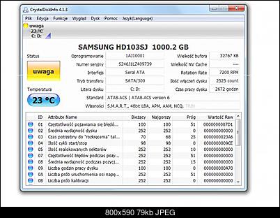

Dzień dobry.
mam raczej poważny kłopot z pamięcią na dysku D,teoretycznie powinno być jej 781 giga,z czego tylko 581 wolnych,jakieś tam gry,filmy i troszkę śmieci.gdy wejdę w komputer i zaznaczę właściwości pokazuje mi ogólna 781,wolna 581,zajęta 200 ,czyli wszystko się zgadza matematycznie,ale gdy już wejdę w dysk D i zaznaczę wszystkie w nim widoczne foldery,wychodzi mi że zajmują one tylko 92.5 giga,więc gdzie się podziało to 107 giga?
Co może być źle i jak to ewentualnie sprawdzić?zrobiłem testy jakimiś tam poleconymi programami ale nie umiem odczytać wyników(chyba że ktoś zna innych program)według niektórych podobno mam poważny kłopot z dyskiem
proszę o pomoc
z góry dziękuję biniu292
P.S. wyniki testów w załączniku

Ważne dane szybko skopiuj, a dysk na gwarancję, bo wygląda na uszkodzony.

Jak nim nie rzucałeś, nie przegrzewałeś itd., to nie Ty go uszkodziłeś, tylko się popsuł, jak to z dyskami niestety dość często bywa.
Masz gwarancję, to wymieniaj.

ale mam jeszcze pytanko w którym miejscu na tych obrazkach które wysłałem widać że dysk jest uszkodzony ?jak to odczytywać tak na przyszłość?
