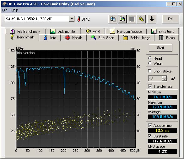

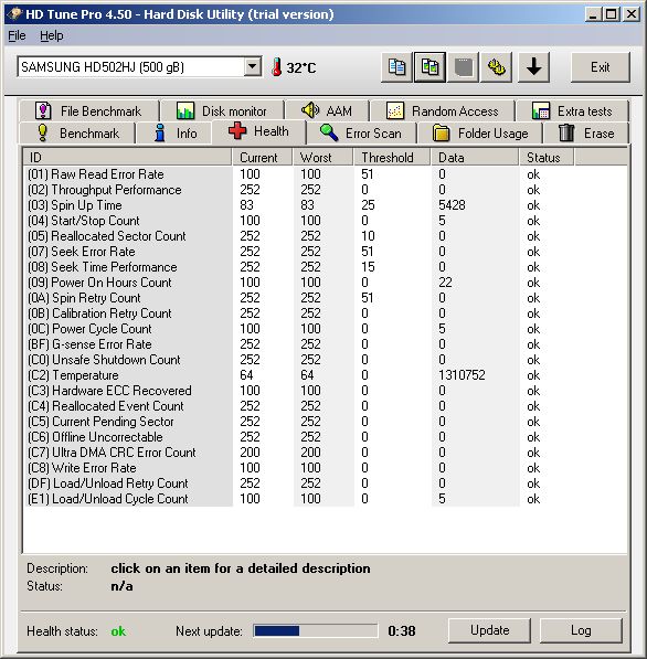

Witam wszystkich!
Dwa dni temu wmontowałam nowy dysk, i mam nadal pewną nieufność w stosunku do niego. Miał być cichy, a ja metr od niego słyszę ten metaliczny świst przy zapisie/odczycie. Nie wiem, może ktoś spojrzy na screeny z HDD Tune - czy coś może być nie tak? (dysk HD502HJ 500GB Spin Point F3, płyta główna P4P800 SE, SATA 1)
E.

Masz kilka wyników tego dysku w bazie
Coś wolno - tak jakby na początku dysku barierą był kontroler.
