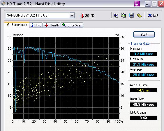

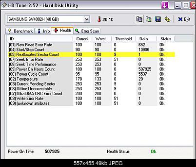

Czytaj***261;c ten topic zaciekawi***322;o mnie jak to jest w przypadku mojego leciwego samsunga a oto i wykres nie tak ***378;le chyba 4 latka chyba poci***261;gnie jeszcze
File Type: jpg 1.JPG (60.9 KB, 110 oglądane)
File Type: jpg 2.JPG (49.3 KB, 91 oglądane)
