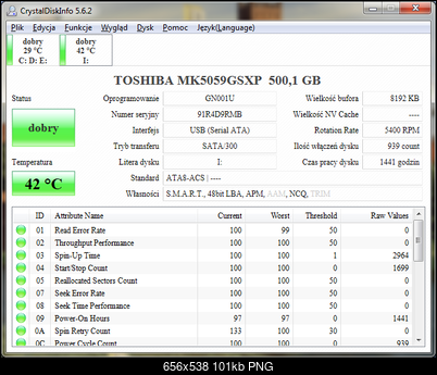

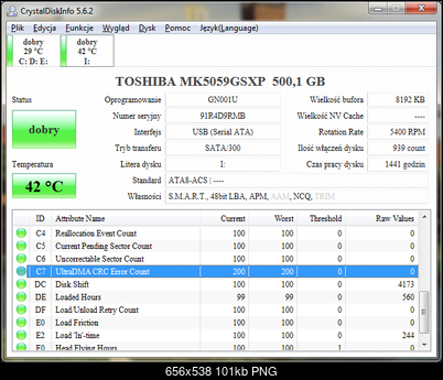

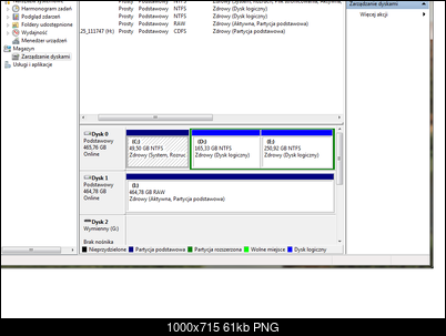

Odzyskiwanie "zgubionej" partycji na dysku zewn***281;trznym Toshiba - jak ?
Witam
Mam problem ze "zgubion***261; " partycj***261; na dysku zewn***281;trznym Toshiba . Próbowa***322;em przywróci***263; j***261; w programie Partition Wizzard .
Niby wszystko ok program zobaczy***322; dysk da***322;em pe***322;ne skanowanie ( trwa***322;o jakie***347; 3 H ) ale po zako***324;czeniu i po wybraniu partycji w systemie nadal nie mo***380;na wej***347;***263; na dysk .
Próbowa***322;em te***380; programem TestDisk .
Ale po wybraniu Deeper Search program w trakcie skanowania zawiesi***322; si***281; raz na 24 % raz na 38 % ( próbowa***322;em 2 razy ) i sta***322; tak prawie pó***322; godziny , nie da***322;o si***281; te***380; zastopowa***263; musia***322;em da***263; reset . Program mam z pakietu Hireen Boot CD je***347;li to ma znaczenie .
Screeny ze S.M.A.R.T i z Zarz***261;dzania Dyskami w za***322;***261;czniku .
Dodam ***380;e chcia***322;bym unikn***261;***263; kopii posektorowej bo nie mam drugiego no***347;nika o takiej wielko***347;ci .
Zale***380;a***322;o by mi te***380; na cho***263; cz***281;***347;ciowym odzyskaniu danych .

Przeskanuj dysk na obecność bad sektorów np za pomocą HDDScan, co pozwoli ocenić, czy na dysku nie ma fizycznych błędów/uszkodzeń (co może być powodem "zacinania" się TestDiska). Następnie możesz spróbowac odzyskać dane np za pomocą DMDE.

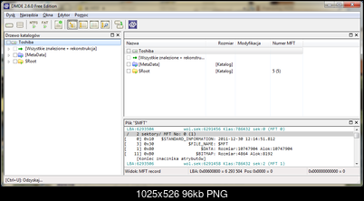

OK wszed***322;em na dysk za pomoc***261; DMDE zrobi***322;em nfsscan i mog***281; odzyskiwa***263; dane program widzi wszystkie katalogi tak na oko . Tylko nadal nie widzi partycji tz nie mog***281; wej***347;***263; na dysk w moim komputerze . Czy jest jaka***347; szansa aby go przywróci***263; do stanu pierwotnego , czy tylko zostaje kopiowanie ?
Dodam ***380;e DMDE podczas skanowania nie zaci***261;***322; si***281; .
ps które dok***322;adnie testy w HDD Scan wykona***263; ? S.M.A.R.T na moje oko nie pokazuje nic szczególnego .

No tak, zapomniałem, że wersja niezarejestrowana zmusza do cierpliwości.

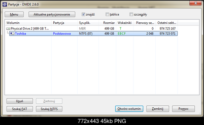

Po uruchomieniu DMDE wybierz swój dysk i otworzy się okno "Partycje". Czy mółbyś zrobić screena z tego okna i zamiescic jako załącznik?

Proszę

Jak zaznaczysz tą partycję i użyjesz opcji "Otwórz", pojawi się nowe okno. Poprosze o screena.

Chodzi o to ?

Tak, o to chodzi. Teraz kliknij w [Wszystkie znalezione...] i powinna się pokazać zawartość Twojej partycji. Pokazała się?

Z menu "Dysk" wybierz "Partycje" -> otworzy sie nowe okno w którym zaznaczysz swoją partycję i klikniesz na opcję "Wstaw". Powinno się otworzyć nowe okno w którym wybierzesz rodzaj partycji: "Podstawowa" i zatwierdzasz klikając na "OK" i następnie na "Zastosuj".
Potem DMDE powinien zapytać się, czy "wykonać kopię obecnego partycjonowania" -> klikasz na "OK" i zatwierdzasz. Potem reboot i zobaczysz co z tego będzie.....

Albo jestem ślepy albo u mnie nie ma tej opcji .

Kliknij na "Otwórz wolumin" i dalej jak w poście nr 13.
