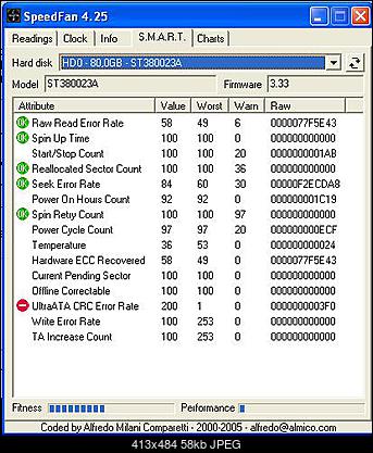

A co sądzicie o tym dysku? szczególnie chodzi mi o ten czerwony znaczek

Że niedługo zaczną Ci sie bady robić. Najlepiej zrób Backup danych i do serwisu

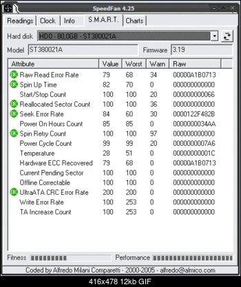

Dla porownania dam ci screen z chyba podobnego dysku:

Nawet nie straszcie :\ bo to był screen mojego dysku już po gwarancji chyba
