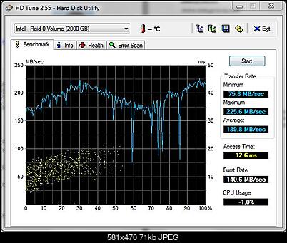

Witam
Odświerzą temat, bo mam podobny problem.
Mam RAID0 na 4 dyskach Samsung SpinPoint F3 500GB (HD502HJ) i jeden taki sam na system
Płyta główna to ASUS P6X58D-E
Procek intel i7 950 3,06 podkręcony do 3,7
18Gb ramu
Problem polega na tym że raid 0 osiąga max 230-250 mb/s
Wszyskie dyski są dodpięte pod sata II
Czym może byc spowodowany tak niska wydajność?

to wcale nie tak mało, daj zrzut z hdtune

A przepraszam ja Ciebie źle zrozumiałem to są 4 dyski nie dwa.
To faktycznie chyba powinno być szybciej....
