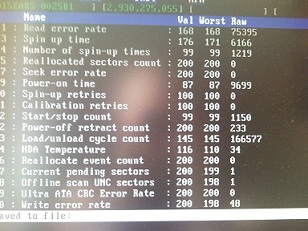

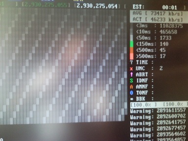

Mam problem z wewnętrznym HD WD 15EARS (1.5TB) SATA. Od tygodnia po uruchomieniu systemu (win7) przez 5-6 minut mocno freezował. W dzienniku systemu znalazłem info iż w tym czasie występuje seria błędów (w urządzeniu Device\Harddisk 0\D wystąpił zły blok). Na HDD Tune dysk pokazywał ponad 250 niestabilnych sektorów. Dysk został wyzerowany i zeskanowany MH DD. Załączam fotki poniżej.
Proszę o opinię czy ten dysk wysłać do serwisu czy jeszcze go reanimować.

pierwsze skany były nieudane w MHDD, dysk się wieszał po 50 %. A jedyny pełny odczyt miałem z HDD Tune o niestabilnych sektorach. Z tego co sie orientuje to nie jest jeszcze podstawa do przyjęcia w serwis sprzętu?

Z niepokojących wartości ja widzę tylko jeden oczekujący sektor na relokowanie (nie wiem co to jest Offline scan UNC sectors, ale gugiel mówi że określa całkowitą liczbę nie korygowalnych sektorów). Niepokojący jest też Write error rate i co najmniej niepokojący read error rate. ;]
Nie wiem jakie powinny być czasy dostępu do sektorów, ale 3 do 10ms to chyba norma właśnie.
