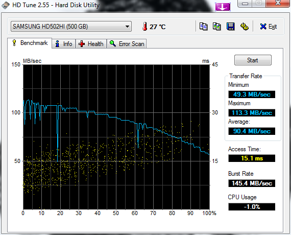

Mam dysk Samsung HD502HI i w klasyfikacji windowsowej wydajności dostaje najniższy wynik (5.9) z całego mojego sprzętu, sprawdziłem go HD tumen i takie są wyniki (załącznik). Teraz się zastanawiam czy go nie zmienić na Seagate 1 TB Barracuda (ST1000DM003) który posiada prawie dwukrotnie lepsze osiągi.
Główne moje pytanie to czy się opłaca, czy odczuje że w komputerze mam prawie dwukrotnie szybszy dysk?
Lub teraz mnie natkneło, może warto kupić jakiś SSD pomimo iż płyta ma SATA2 (Nie, nie zmienię płyty) który będzie już na przyszłość np. gdy zakupie nowy komputer?

Jeżeli masz miejsce na 2 HDD, to OBOWIĄZKOWO powinieneś kupić SSD. Zwiększenie szybkości pracy systemu i ogólna poprawa wydajności jest po prostu masakryczna.

Mam dwa dyski hdd i ssd SanDisk ReadyCache SSD 32 GB wyłącznie jako cache.
Wszystko działa płynnie i żadnej tragedii nie ma.

SanDisk ReadyCache SSD też bardzo ciekaw rozwiązanie i tanie , pozytywnie wyglądają tez różne filmiki na yt z jego testami.
A mam pytanie jak to wygląda z grami i programami? Za pomocą softwaru SanDisk wybiera się które rzeczy mają by załadowywane z dysku SSD, my sami możemy to zrobić?
//Inne pytanie czy kupując SanDisk ReadyCache SSD dostajemy to samo w względzie "szybkości działania" co gdybyśmy kupili "normalny" SSD 128 GB, zainstalowali na nim Win7 i np. Photoshopa?
Uproszczając, czy efekt będzie ten sam jeśli:
Odpalę Photoshopa "z pomocą" SanDisk ReadyCache SSD 32 GB
Odpalę Photoshopa "z pomocą" Ocz Vertex 4 128gb (Windos 7 i Ps zainstalowany na SDD)

Tym wynikiem wydajności w Windows 7 to w ogóle bym się nie przejmował. Bardzo dziwnie to liczy.
SATA-II to kilkaset MB/s, dla domowego SSD w zupełności wystarczy. I tak jak Misiek4 napisał, nie ma sensu pchać się w HDD dla systemu.

Dobrze prawicie chyba się zdecyduje zbierać na OCZ Vertex 3 128GB

Bedzie taki sam, readycache to opcja dla leniwych z tego co wyczytalem. A czy tani ...
