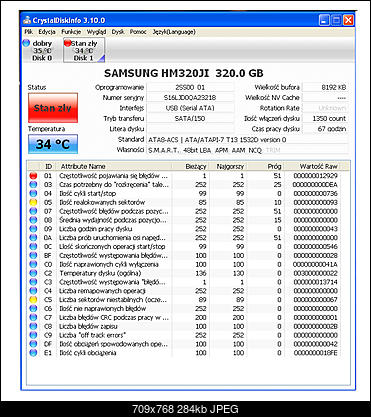

Witam. Mam problem z dyskiem jak w temacie. A mianowicie mam na nim bardzo ważne pliki do odzyskania nie chce go formatować. Poniżej załączam obrazek z programu"Cristal.." Czy jest jakaś szansa na naprawę dysku i odzysk danych?? Proszę o pomoc z góry bardzo dziękuje. Pozdrawiam.

Wyglada na to, ze tragedii nie ma strasznej i raczej nie powinno byc wiekszego problemu ze zgraniem danych na inny dysk.

Tylko jest problem z zgraniem danych bo po podłączeniu dysku strasznie "zamula" komp kiedy chce wejść w dysk nie ma takiej opcji ponieważ nie chce sie otworzyć pomimo tego ze dysk widzi próbowałem odzyskać dane programem easy recovery niestety odzyskiwanie strasznie długo trwało a i tak nie odzyskał danych całkowicie mało tego większość danych które odzyskał są uszkodzone np. jpeg , rar , zip a pliki na dysku działały. Czy istnieje proba odzysku danych innym programem. Jesli tak to jakim. z gory dzieki.

Podłącz dysk go do komputera i zostaw komputer włączony na 24 godziny. Parametr C5 pokazuje, że dysk ma do zremapowania 89 sektorów i podczas remapowania lepiej "mu nie przeszkadzać" (stąd to "zamulanie"). Po zremapowaniu powinienes odzyskać wszystkie (mam nadzieje) dane...

Sektorow remapowanych nie da sie uratowac, oryginalne dany ida w kosmos a nowy sektor jest czysty. Na Hiren's sa programy do wykonywania kopii danych przy obecnosci bad sectorow.

Nikt nie pisal, że sie da uratowac dane z remapowanych sektorow. Ale jest duza szansa na to, że dane, które interesują kolege leżą na innych sektorach. Żadne programy nie pomogą, dopoki dysk jest w fazie remapowania sektorów. Trzeba odczekać, aż operacja się skończy i dopiero wtedy można działać. W innym przypadku efekt będzie taki, jak opisał kolega adam w poscie nr 4.
