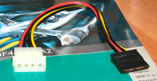

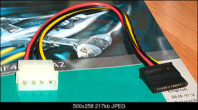

Kabelek miałem razem z płytą główną:
File Type: jpg IMG_0739.JPG (216.7 KB, 95 oglądane)
