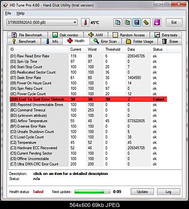

Witam wszystkich, wczoraj otrzymałem kurierem mój nowy nabytek jakim jest ,,Segate Momentus XT, 2.5***8221;, 500GB, SATA/300, 7200RPM, 4GB SSD / 32MB cache***8221; od razu zabrałem się do instalacji nowego dysku w moim laptopie MSI FX600, po instalacji dysku zainstalowałem system i wszystkie niezbędne mi programy, włączyłem sobie film i oglądając go zauważalnym ze po parunastu minutach film się przyciął ,,czego nie było na poprzednim dysku WDC WD5000BEVT-22A0RT0, 500GB 5400obr/min***8221; tak samo się dzieje jak słucham muzykę. Następnie zaobserwowałem ze gdy nic nie robię dysk intensywnie pracuje i wydaje dźwięk podobny do rechotania zaby, czego nie było w tamtym dysku tzn co prawda wydawał też z siebie dźwięki, stuki tak zwane parkowanie głowicy ale był na to sposób program ,, quietHDD***8221; i wszystko działało jak należy. Zainstalowałem program ,,HD Tune Pro***8221; i jak się okazało jest jakiś problem z tym dyskiem ale sam nie potrafie ocenić dla czego tak jest i co jest spowodowane takowym problemem , wiec teraz prośba do Was o opinie czy dysk jest uszkodzony i co mam z tym zrobić. Poniżej zdjęcie z ,,HD Tune Pro***8221; .

Teoretycznie jest to bardzo poważny błąd, ale ponieważ zainstalował się system i działa w miarę poprawnie to istnieje możliwość, iż komunikatem nie należy się w ogóle przejmować. Seagate nie uznaje błędów pokazywanych przez inne programy niż Seatools, gdyby on pokazał problem sprawa byłaby jasna. Przycinanie może być skutkiem dostępu innej aplikacji do dysku, albo obciążenia procesora, poobserwuj procesy - menadżer zadań. Dysk o prędkości obrotowej 7400 będzie niestety znacznie głośniejszy niż 5400 i musisz się do tego przyzwyczaić. Jeśli chcesz to możesz jeszcze sprawdzić podpięcie dysku w laptopie (najlepiej odpiąć wszystko i podłączyć ponownie), ale to pewnie nic nie da. Na razie spokojnie patrz co się będzie działo i w razie czego oddaj dysk na gwarancję.
