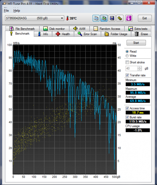

Użyłem narzędzia HDD Low Lever Format i po 2 godzinach udało się założyć nową partycje, sformatować, dysk już nie skwierczy.
Podaje Informacje z HDD Tune:
ErrorSkan jest cały zielony (dodam że przed Low Level Format był cały czerwony)
Czy wg Was może on posłużyć jako dysk kopi zapasowej leżąc gdzieś w szafie i być używany raz w miesiącu?

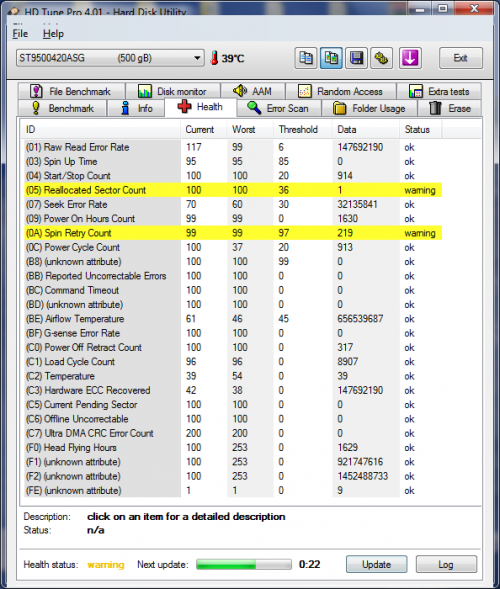

Bałbym się na nim trzymać cokolwiek. Po wykresie szybkości i problemach z założeniem partycji obstawiam, że uszkodzony jest sam początek dysku. Realokowanych sektorów też jest trochę.
Używałbym tylko do przenoszenia danych i to z kasowaniem źródła dopiero po skutecznym zgraniu z tego dysku.

Caly 1 relokowany sektorProblem jest z rozruchem tego dysku.
