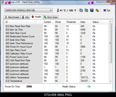

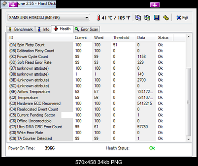

A czy ktos byłby uprzejmy i przeanalizował moje wyniki? Juz raz mi dysk padł na gwarancji, więc wymienili. Teraz skończyła sie już gwaranacja tego drugiego. Komp strasznie muli po jakiejs godzinie lub dwóch przeglądania stronek, buczy. Przy defragmentacji lub skanowaniu antywirem czasem się zawiesza dysk - świeci kontrolka HDD, nie da sie go inaczej wyłączyć jak tylko przez wyjęcie wtyczki z gniazdka...Często mam problemy z explorer.exe - i znowu tylko wtyczka ratuje Pomóżcie proszę i powiedzcie czy dysk jest ok?

Z Twoim dyskiem nie jest do końca dobrze. Co prawda nie ma realokowanych sektorów (parametr 05 Reallocated Sector Count), ale masz jeden sektor, który za chwilę może być realokowany (parametr Current Pending Sector). Akurat do tego miejsca nie ma się czym za bardzo przejmować. Natomiast dalej jest już gorzej. Masz dużo Ultra DMA CRC Error Count. Są to błędy, które bardzo często pojawiają się przy wadliwej taśmie łączącej płytę główną z dyskiem, ale nie musi to być akurat ten powód. Inne parametry również wskazują na jakieś błędy, być może jest to spowodowane tym jednym błędnym sektorem, który jest często odczytywany.
Polecam lekturę naszego artykułu, w którym jest w dość prosty sposób wyjaśnione, co poszczególne parametry oznaczają i sporo innych przydatnych informacji: SMART w dyskach twardych

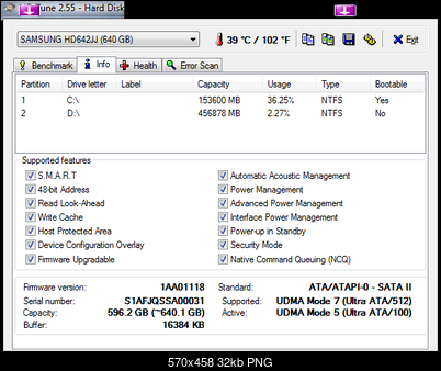

I spójrzcie jeszcze na to: http://dyski.cdrinfo.pl/benchmark/Sa...642JJ/789.html
Nie mogę wkleić całego linku jeszcze

Dzięki za dodanie benchmarka Szybkość transferu wygląda OK. Również tym trybem zwracanym przez HDTune jako UDMA 5 bym się raczej nie przejmował. Niektóre kontrolery nie potrafią tego zwrócić poprawnie dla dysków SATA.

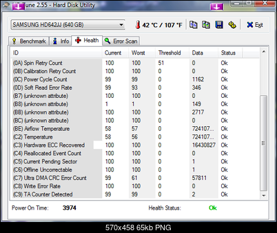

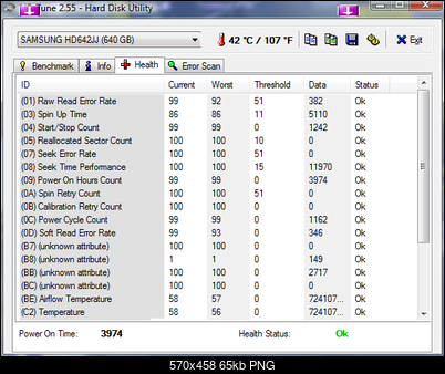

mam ndzisiejsze odczyty z HDTune i wydaje mi sie że jest gorzej niż wczoraj...
Spójrzcie na 01, 07, C6, C9 Dobierac sie do tej tasmy pilnie? Czy już nie do uratowania?

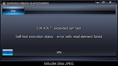

Próbowałam jeszcze zrobić trzy testy za pomocą HDDScan (short, extended i conveyance), ale ...
