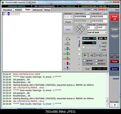

Wymieniłam dzisiaj taśmę za zgodą Optimusa. Na razie jedyne co zauważyłam, to że "chrobotanie" wyraźnie się zmniejszyło - "chrobocze" tylko po włączeniu, potem już jest cisza. Ale nie wiem czy to zasługa taśmy? Przy okazji jeszcze go ładnie wypucowałam pędzelkiem Poradzili mi jeszcze żebym formata zrobiła, a jeśli smart bedzie bez zmian to mam go wysłac, bo może to też niby być wina kontrolera na płycie. Na dysk twierdzą, że już gwarancji nie ma
Próbowała Victorią zrobic remap...i sie nie udało. To dobrze czy źle? Wklejam screena z Victorii

Dysk ma gwarancję producenta. Możesz im wysłać tego screena Tylko spiesz się, bo gwarancję masz do sierpnia tego roku. Na stronie Samsunga można zgłosić RMA request pod tym linkiem: http://www.samsunghddvalue.com/WebRMA/RMARequest/
Po wypełnieniu danych powinnaś otrzymać numer zgłoszenia i informację, gdzie i jak odesłać dysk.
Zanim to zrobisz, to spróbuj po zmienionej taśmie wykonać te same testy, z którymi wcześniej miałaś problem i daj znać, czy to pomogło

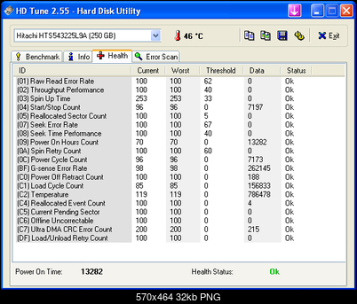

Seek Error Rate nie jest zaliczany do krytycznych,
a badów nie masz żadnych, ponad dwa lata łącznej nieprzerwanej pracy.
Moim zdaniem ten dysk jest w dobrym stanie jeśli nic negatywnego z wydajnością nie odczuwasz
Nie chcesz Seagate to nie - zrazisz się gdzie indziej i wrócisz, i tak w kółko.
PS
Używaj programów nie prezentujących wyników w RAW - zaoszczędzisz innym przeliczania na dziesiętny system liczbowy.

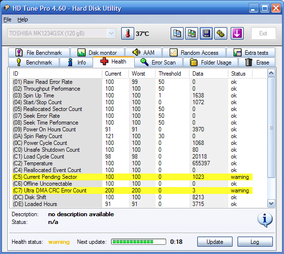

Dysk zdycha, pomału przeskakują sektory z C5 do 05 ...
Patrix jest offline
Stary 30.11.2011, 00:54   #7
Posty: 39,311
Dysk obecnie traktuję jako obiekt (prawie) muzealny - zostaje odłożony do szafy, prawdopodobnie na zawsze - a przynajmniej do czasu aż miejsca będzie brakować - wówczas z pewnością pójdzie do śmieci.

Tydzień temu miał średni transfer ok. 30MB/s a teraz 10x mniej - pozostał chyba tylko wolny backup i do wymiany?
gallus jest offline
Stary 02.12.2013, 23:29   #9
Posty: 39,311
SMART nie wykazuje nic niepokojącego.
No ale backup to raczej sprawa oczywista, i to niezależnie od kondycji dysku.
joujoujou jest offline
Stary 02.12.2013, 23:31   #10
Berion
Hibernant
Avatar użytkownika Berion
Data rejestracji: 24.06.2004
Posty: 17,115
Mnie tam by niepokoiło te 5 bad sektorów.

Jak szybko rośnie Load Cycle Count?
