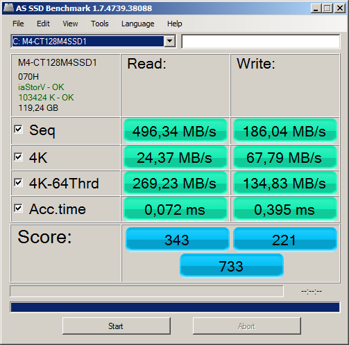

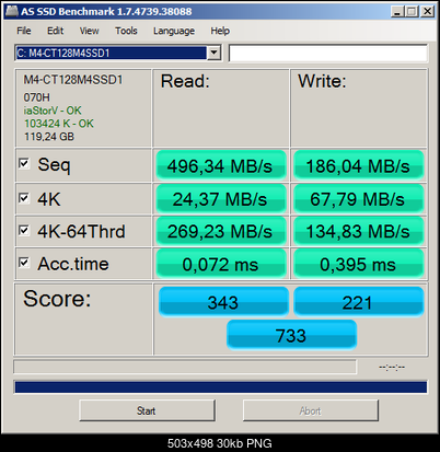

Nie udało się wystartować z pendriva win 7 w "trybie" uefi. Obraz zgrywałem "WIN to USB Tool", to jest chyba narzędzie microsoftowe. Nie wiem o co chodzi. Fs na pend jest ntfs..
Okazało się z instalator windows zrobił dobrze partycje, pierwsza zaczyna się na 2048 sektorze, kolejna dzieli się całkowicie przez 4096, zresztą AS SSD zgłasza OK.
W załacznikach wyniki AS SSD. Na mobo mam jeszcze kontroler Marvella ale czytałem że jest wolniejszy od intela, więc nie próbowałem.
