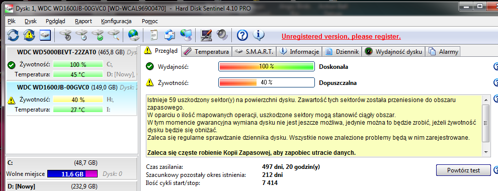

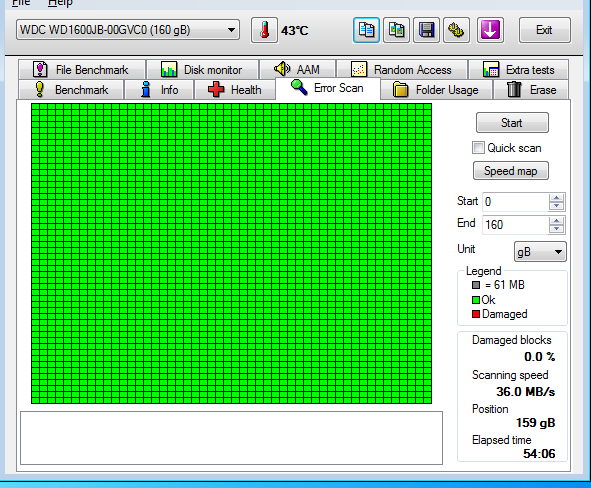

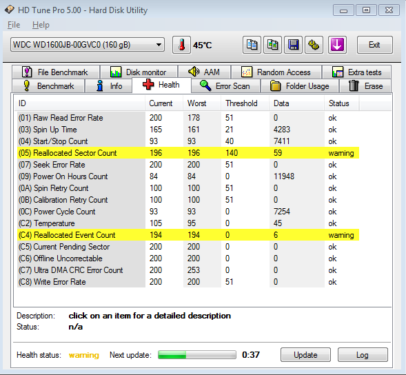

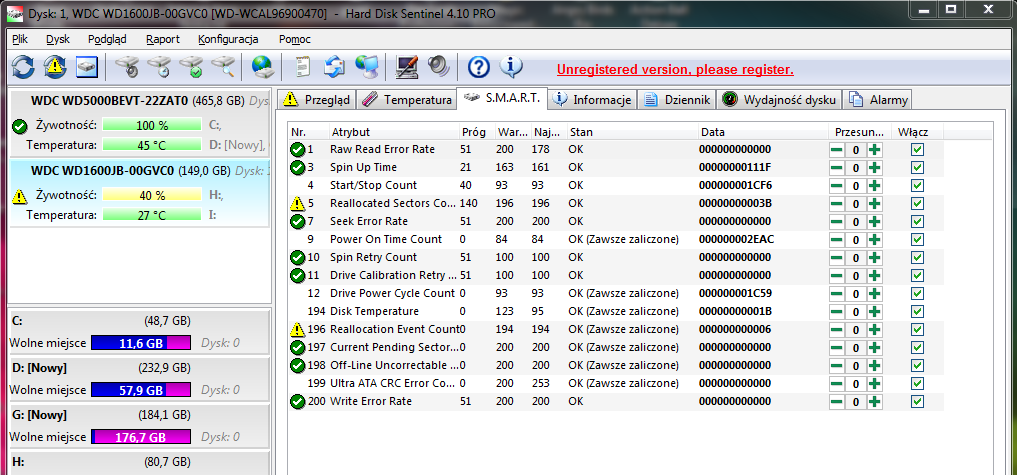

Podczas świątecznych porządków znalazłem zakurzony zapomniany dysk.
Czy jeszcze może trochę posłużyć ?
Czy do mało ważnych danych -film muza itp spełni zadanie?
Dysk działa prawidłowo i nie sprawia żadnych problemów z zapisem i odczytem .

Reallocated sector count to jeszcze nic wielkiego. Wgraj nowe firmware moze przestanie przybywać (na mojej barracudzie tak było - może to była wina buga w software)
Widziałem dyski które miały reallocated rzędu tysięcy sektorów - a mimo to powierzchnia była czysta. Więc 59 wielkiego wrażenia nie robi.
Trzymanie danych na jakimkolwiek HDD jest obarczone pewnym ryzykiem, tu jest nieco wieksze - ale nie ma paniki. Reszta parametrów jest OK.
Do mało ważnych danych - idealny. Szkoda żeby sie marnował.
