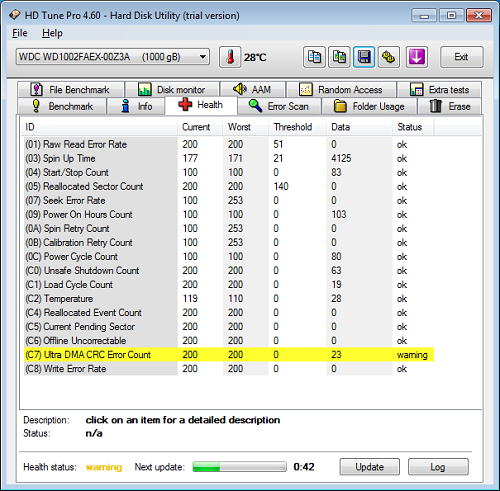

Witam! Jak w temacie czy jest uszkodzony obraz z HD Tune 01-February-2011_01-05.pngdysk i komp zrobiony 2 tygodnie temu, działał na płycie ASUS p6x58d-e pod portem SATA 6Gb/s (sklep wgrał Win7 Home), po instlacji Win7 64bit Ultimate nastąpił problem ze startem, miałem tylko czrny ekran i kompp stratował tylko z CD/DVD lub USB. Poradzono szprawdzenie dysku pod innym portem i zadziała pod portem SATA 3Gb/s, czy mogło dojść do jakiegoś uszkodzenia?

Dysk wyglada na zdrowy.
Problemy:
1. Kabel
2. Sterowniki kontrolera
3. Masz wlaczone IDE czy AHCI?
3. Czy w FAEX nie trzeba przelaczyc zworka na tryb 3Gb?

więc jest tak:
1. kabel 6Gb dany razem z płyta Asus
2. sterowniki wgrane pobrane noaktualne dla x58, oraz sterowniki Marvell 9128 do obsługi 6Gb/s dwa dodatkowe porty
3. w biosie włączone AHCI
4. jest bez zworki, jeśli wstawie zworke to przestawiam transfer do 3Gb/s
mam problem z tym dyskiem lub z płytą, bo bios widzi dysk (Port 0 lub 1) SATA 6Gb/s ale po restracie brak wykrytego dysku możliwe botowanie tylko z cd/dvd lub usb, ale po zbotowaniu np. z instali Win7 i próbie instalacji brak wykrytych dysków. Po zmianie na dowolny port (od 1 do 6) SATA 3Gb/s dysk działa.

Kupiłem nowy dysk WD Caviar Black 640GB WD6402AAEX
i juz wiem że płyta główna jest ok! Strownik Marwell wykrywa dysk natychmiast, czyli stary jest uszkodzony ?
Proszę o porady jak dysk przetestować lub jak sprawdzić czy jet ustawiony na 6Gb/s czy na 3Gb/s
