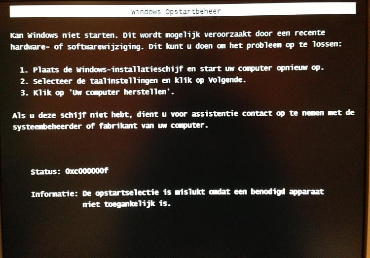

Windows 7 przestał się uruchamiać, błąd 0xc0000007
Witam,
Mam problem z dyskiem i systemem Windows 7. W trakcie uruchamiania Pojawia się menu diagnostyczne z informacją:
Nie można uruchomić pozycji rozruchu, ponieważ wymagane urządzenie jest niedostępne.
Kod błędu: 0xc0000007
Tak jak na tym obrazku tyle, że po polsku
http://www.sevenforums.com/attachmen...000f-image.jpg
Gdy odpalałem program diagnostyczny wykrywa partycje z systemem, lecz analiza kończy się informacją: Wolumin systemowy na dysku jest uszkodzony.
Gdy podpinam dysk pod innego kompa nie mogę wejść na partycję , na której jest Windows 7. Druga partycja działa bez problemu. Obecnie doszło do tego, że nie odpala mi się nawet graficzny instalator Windows 7, żebym mógł przeinstalować Windowsa lub dokonać diagnostyki systemu. Zawiesza się w momencie pojawienia się tła startowego Windows 7 (nie pojawia się kreator instalatora). Co może być tego przyczyną?
