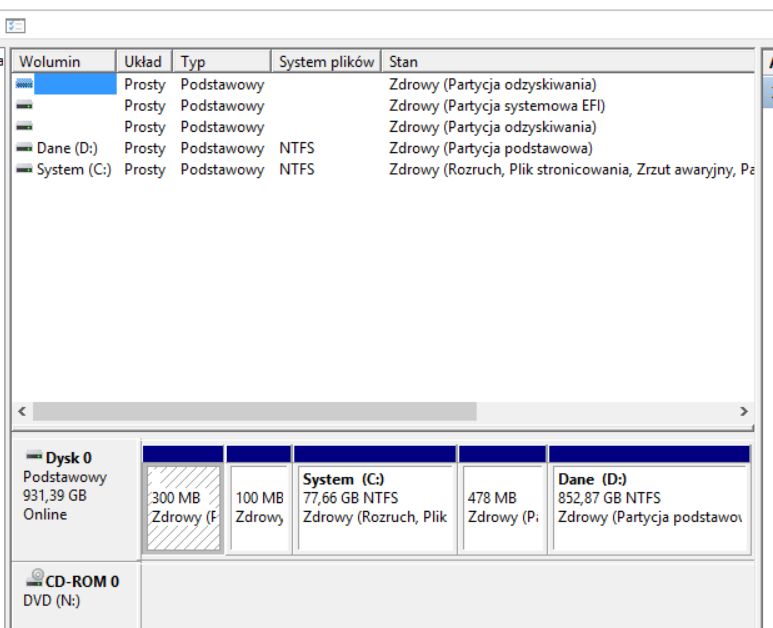

Synek szaleje z grami i chcę mu zwiększyć C: kosztem D:
Niestety są rozdzielone jak w załączniku
Jak to zrobić aby sobie nie zrobić "kuku"
File Type: jpg Schowek-1.jpg (68.3 KB, 422 oglądane)

najprościej na partycji d: utworzyć katalog d: \gry\ i tam instalować gry

ale ten dysk jest pocięty.... Gparted dałby rade tutaj, ale chyba instalacja gier na D: jest lepszym pomysłem, bo nie wiadomo co to za dziwna partycja z 478MB
na partycji D: należałoby uwolnić miejsce z przodu, to miejsce które się uwolni należałoby dołączyć do tej 478 i tą połączoną partycje podzielić tak by uwolnić z przodu miejsce, a gdy to zrobisz będziesz mógł rozszerzyć partycje C:....

@esem a nie masz gdzie danych przenieść?, i podzielić partycje po bożemu ,bez strachu o utratę danych

Gparted dzieli bardzo po bożemu...

tylko chwila nie uwagi i po danych... Mnie zastanawia co to za partycja między C a D, a jeszcze jedno utrata danych to jedno, inaczej partycje będą oznaczone...

Ale syf... Te trzy partycje to dla UEFI. Był chyba upgrade robiony skoro zostawił tę 100MB.
Szczerze powiedziawszy to ja bym przeniósł dane i zrobił to od nowa z sensem, czyli pierwsza partycja dla UEFI (FAT32, o dziwo z flagą boot), kolejna dla Windowsa i kolejne wedle uznania (wtedy Windows nie zrobi jak jemu się podoba tylko wgra się na pierwsze dwie).
W obecnej chwili ryzykujesz utratą danych bo każda taka operacja jest ryzykowna (i nie chodzi mi o nieuwagę tylko sam fakt modyfikowania tablic). GParted da radę, pytanie tylko czy ta trzecia nie jest ze śmieciami dla UEFI...

300MB to rozruch utworzony przez win8.1, 100MB to EFI a 478MB to dzieło win10 (rozruch).
Kusi mnie te 478 skasować ale jak
Przenieść dane z D, skasować D, skasować 478, powiększyć C i z reszty stworzyć D
Tu: http://forum.dobreprogramy.pl/partyc...a-516658t.html podobny przypadek.

A czy te 478MB to nie Office 365 Bo gdzie to jest - jak tak to wiem co robić.

jak masz możliwość obraz całego dysku i zabawa...

Według mnie to wszystkie trzy to są partycje EFI. Jeśli tę 4 w kolejności utworzył Windows 10, tzn. że jej używa i po skasowaniu się nie odpali. Jak chcesz być pewien co tam jest to po prostu wejdź na nie na Linuksie (mają pewnie flagi msft więc trzeba będzie je odblokować najpierw w terminalu).
Pierwsze słyszę aby MSO tworzył dla siebie partycję (przecież to bez sensu!).

Czyli czeka mnie reinstalacja win10.
Jak przygotować HDD aby aktualna partycja D ocalała i została zmniejszona aby pojawiło się miejsce dla większej C.

Nie dodasz do "D" miejsca, które się znajduje przed nim. Ze względów bezpieczeństwa danych żaden znany mi program na to nie pozwala. Oczywiście jeśli wierzyć kolejności w disk managment Windowsa (na górze pokazuje , że "C" jest ostatnia, na dole że "D")... Więc może najpierw to ustalmy.
Jeśli "D" jest ostatnia to na Twoim miejscu przeniósłbym gdzieś z niej dane i popartycjonował za pomocą GParted (ważne bo instalator Windowsa zrobi znowu śmietnik...) w taki sposób:
Tablica partycji GPT
  • partycja 1: 512MB FAT32, flaga boot, etykieta EFI (niektóre UEFI tego potrzebują) 512 dlatego, żeby było na przyszłość. Tutaj Windows dogra część swoich danych.
  • partycja 2: Windows, NTFS
  • partycja 3: twoje dane, NTFS

No D jest ostatnia. I ja ją chcę zmniejszyć o jakieś 80-100GB. I otyle zwiększyć C.
Kombinuje aby GP usunąć wszystkie partycje przed D, zmniejszyć D i zainstalować win10 aby pozakładał sobie wszystkie brakujące partycje od nowa, w tym C.

Jak ją zmniejszysz to zostawisz miejsce od końca, a nie przed nią i nie dołączysz tego do "C".
Źle kombinujesz, znowu zrobisz Hiroshimę. ;]
