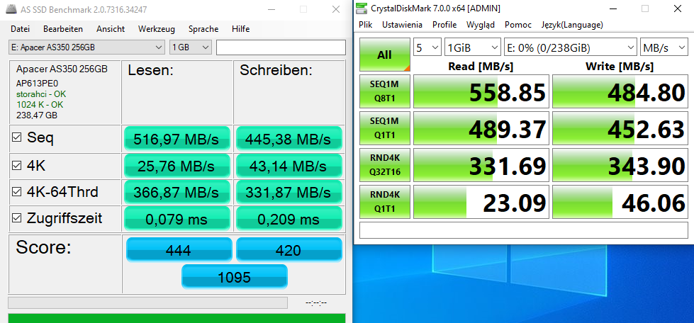

Parę testów, może komuś się przyda
Firmware AP613PE0
Kontroler Phison PS3111
Pamięci Toshiba 64L BiCS TLC 16k 256Gb/CE 256Gb/die 2Plane/die

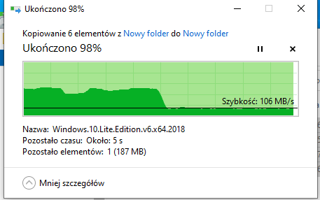

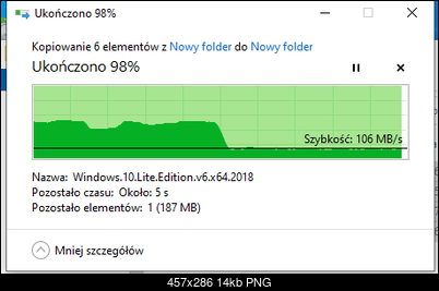

Test kopiowania pliku 11GB - spadek prędkości po 6GB
Apacer Panther AS350 256GB Phison PS3111, 3D TLC Toshiba-2.jpg   Apacer Panther AS350 256GB Phison PS3111, 3D TLC Toshiba-phison_id.png   Apacer Panther AS350 256GB Phison PS3111, 3D TLC Toshiba-cdi.png   Apacer Panther AS350 256GB Phison PS3111, 3D TLC Toshiba-asssd-cdm.png   Apacer Panther AS350 256GB Phison PS3111, 3D TLC Toshiba-ssdz1.png

A jeszcze jedno, zdziwiło mnie, że w smart na twoich screenach nie ma takich podstawowych ID jak 05, C4, C5. To dlatego, że był podłączony przez usb? Bo nie chce mi się wierzyć, żeby w ogóle nie raportował takich parametrów w smart.

Ostatecznie nie kupiłem tego dysku. Ale co do twojego testu kopiowania pliku 11GB. To było kopiowanie wew. tego dysku, czy na jakiś inny? Bo to mi się wydaje niemożliwe, żeby dysk bez DRAM potrafił przekopiować 6GB na pełnej prędkości. Testuję teraz dysk który ma DRAM i po paru sek. prędkość spada to 100-150MB.

Kopiowałem z dysku na dysk
