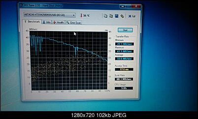

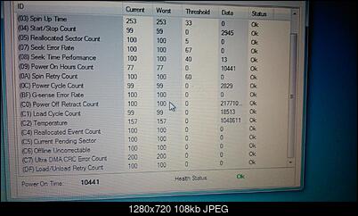

Stary 20.12.2014, 23:24   #5
Cobros
Data rejestracji: 12.03.2012
Posty: 133
Cobros zaczyna zdobywać reputację <1 - 49 pkt>
Nie chodzi o wydajność tylko o to że laptop czasami potrafi dostać "zadyszki " nawet na pulpicie albo na youtube przy 480p . Nie wykluczam też że był zawalony śmieciami bo brat o to nie bardzo dba . Ale czy wyniki powinny być aż tak niskie ? ( screeny w załączniku )
Dodam że benchmark robiony tuż po formacie .

Stary 21.12.2014, 15:46   #6
Jarson
Pa rampamer
Avatar użytkownika Jarson
Data rejestracji: 24.10.2006
Lokalizacja: Zachlajki
Posty: 10,682
Najpierw sprawdź, czy dysk ma bad sectory za pomocą error scan w HD Tune. Jeśli są, to tak jak napisał Berion - urządzenie i tak kwalifikuje się do wymiany. Natomiast jeżeli nie, to najpierw zainstaluj system na nowo, a dopiero potem myśl o wymianie. Problemy z odtwarzaniem filmów na YT w SD świadczą raczej o problemie z systemem, a nie z dyskiem - szczególnie, że wyniki są przewidywalne jak na 2,5" HDD o tej pojemności.
Stary 21.12.2014, 17:10   #7
Berion
Hibernant
Avatar użytkownika Berion
Data rejestracji: 24.06.2004
Posty: 17,115
Nie ma bad sektorów, przecież w S.M.A.R.T byłyby najpierw zgłoszenia relocated sector count. Nie wiem jak z czasami ponieważ nigdy mi się nie trafił taki przypadek, to i nigdy nie przykładałem do tego wagi.
Jak dla mnie to ten HDD jest w porządku.

Stary 21.12.2014, 19:39   #8
Cobros
Posty: 133
W scanie powierzchni w MHDD jak pisałem żadnych "badów " nie ma też żadnych szczególnie wolnych sektorów jak pisałem trochę tych <50,ale myślę że to raczej bez znaczenia . System po formacie działa o niebo lepiej ( jednak musiało być sporo syfu ) na tym systemie .
Ogólnie może jestem lekko na temat dysków przewrażliwiony,bo kiedyś kupiłem jednego WDka patrząc tylko na S.M.A.R.T który był ok, ale benchmarki miał tak fatalne że na świeżym systemie się przycinał tak że nie było mowy o korzystaniu . Drugim razem zewnętrzna Toshiba "zgubiła" partycje z 200GB danych . Na szczęście większość udało się odzyskać,ale od tamtej pory mam backup .
Na razie zostawię ten dysk w spokoju ( zawsze 100zł w kieszeni ) a potem się zobaczy .
Dzięki za pomoc pozdrawiam .
