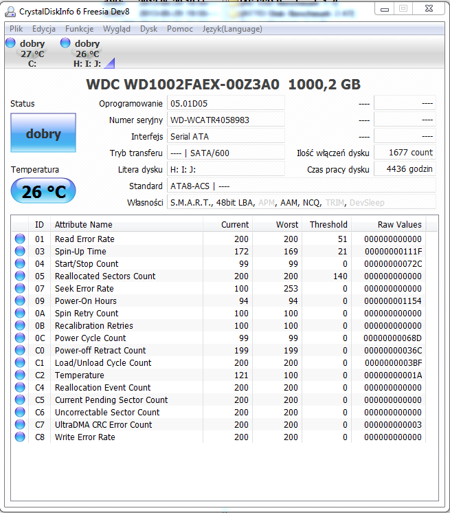

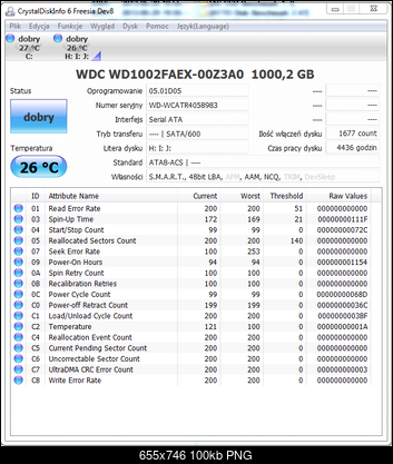

WD BLACK do cichych nie należy :-) ale za to jak poniżej swojego mam prawie 3lata zapełniony w 70% i jest nadal mega szybki jak na HDD
obecnie 1TB Blue są szybsze bo mają tylko 1 talerz z tego co mi wiadomo
sam czekam aż pojawia się nowe Black`i 1tależ=1TB i kupie nowego 1TB

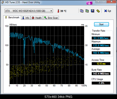

dokładnie tak samo działa u mnie BLACK ale tylko jak był to dysk na system teraz jak pracuje jako Storage nie rechocze już tak intensywnie
to prawda głośno ale powiedzmy sobie wiem już pisałem wielokrotnie mój ma ponad 3lata zapełniony w 80% i wyniki ma takie
