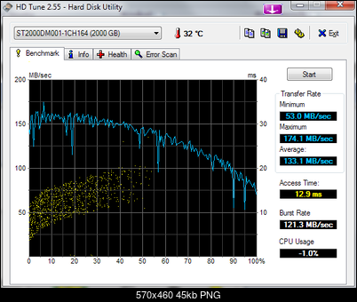

Seagate odradzam, padają jak muchy.
Sam jesteś mucha, w serwisie leży tyle samo WD co Seagat'ów...
Dla porównania wyniki 2TB, bo nie mam teraz podpiętej jedynki. A dysku nie słychać w ogóle... Ale kupujcie WD-ki i słuchawki do tego...
