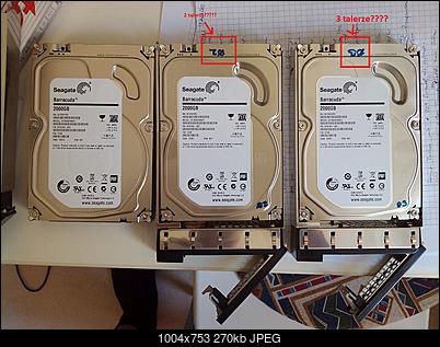

Ale hmm, nie rozumiem tego zdjęcia:
Umiecie to rozkminic?

Ze zdjecia wydaje mi się że tylko dysk z lewej jest 3 talerzowy, ale głowy uciąć nie dam.
