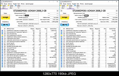

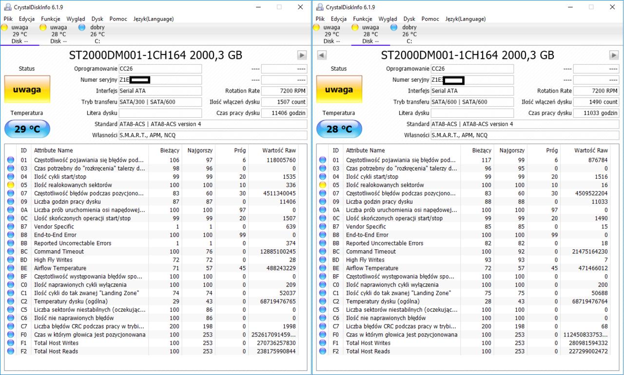

Właśnie mi się pieprzą ostatnie dwie sztuki Seagate 2TB FW: Z1E* (ST2000DM001) jakie kupiłem w życiu (RAID1) - obrazki poniżej.
Muszę kupić jakieś dwa inne dyski (2x 2TB).

Mam ten dysk, troszkę mniej przechodzony, mam się zacząć bać? Na razie wygląda nieźle...
Załącznik 82985

SN zaczyna się od Z1E? Nie pamiętam innych przypadków ale ten właśnie ma 2 talerze,
pod tym samym modelem klepali także wersje 3 talerzowe, czyli jeszcze cięższe, wolniejsze i gorsze niestety.
Edu chyba jeszcze trochę czasu masz, u mnie problemy zaczęły się od przebiegu 9500h.
Więcej Seagate nie kupię, przy tych 2 szt. już się biłem z myślami,
bo wcześniej też się trafił brzydal (felerna seria).
WD Black 2TB (WD2003FZEX) ma przynajmniej 5 lat gwarancji,
gdyby Seagate miał taką gwarancję to dałbym te dyski "do naprawy" i nie byłoby aż takiego kwasu.
