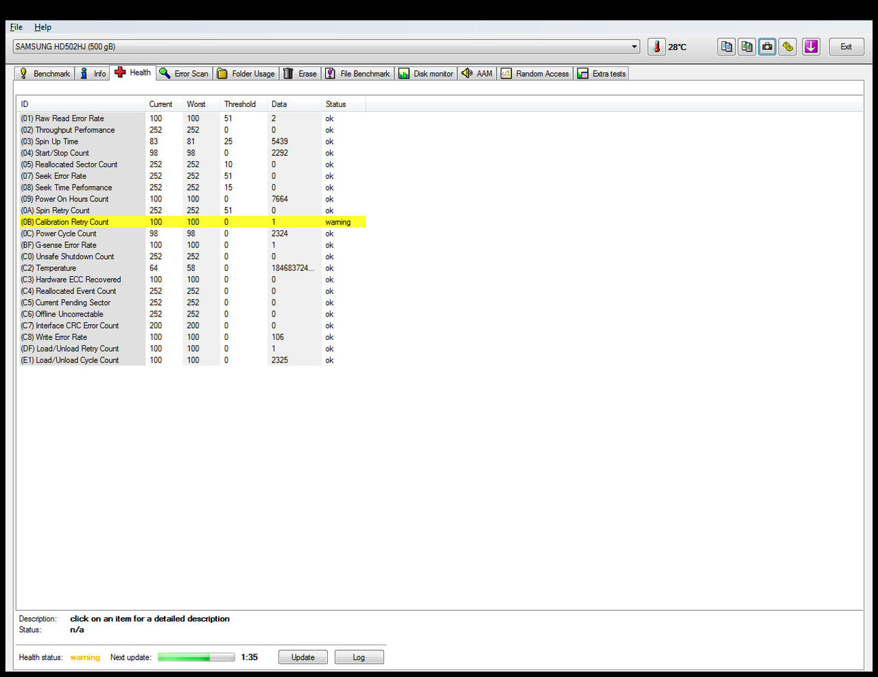

Problem z Samsung i Fujitsu
witam
posiadam dwa dyski samsung hd502hj (500gb) oraz fujitsu mhz2320bh (320gb)
na obydwu dyskach wyskoczyły błędy w smarcie, które są dla mnie nie zrozumiałe. Przeskanowałęm obydwa dyski i zero bad sektorów.
Z objawów które uprzykrzają życie to zacinanie się kompa podczas pracy i częste mielenie dysku. Poniżej wklejam info ze smarta
HD Tune Pro: SAMSUNG HD502HJ Health
ID Current Worst ThresholdData Status
(01) Raw Read Error Rate 100 100 51 2 ok
(02) Throughput Performance 252 252 0 0 ok
(03) Spin Up Time 83 81 25 5439 ok
(04) Start/Stop Count 98 98 0 2292 ok
(05) Reallocated Sector Count 252 252 10 0 ok
(07) Seek Error Rate 252 252 51 0 ok
(08) Seek Time Performance 252 252 15 0 ok
(09) Power On Hours Count 100 100 0 7665 ok
(0A) Spin Retry Count 252 252 51 0 ok
(0B) Calibration Retry Count 100 100 0 1 warning
(0C) Power Cycle Count 98 98 0 2324 ok
(BF) G-sense Error Rate 100 100 0 1 ok
(C0) Unsafe Shutdown Count 252 252 0 0 ok
(C2) Temperature 64 58 0 184683724828 ok
(C3) Hardware ECC Recovered 100 100 0 0 ok
(C4) Reallocated Event Count 252 252 0 0 ok
(C5) Current Pending Sector 252 252 0 0 ok
(C6) Offline Uncorrectable 252 252 0 0 ok
(C7) Interface CRC Error Count 200 200 0 0 ok
(C8) Write Error Rate 100 100 0 106 ok
(DF) Load/Unload Retry Count 100 100 0 1 ok
(E1) Load/Unload Cycle Count 100 100 0 2325 ok
Health Status : warning

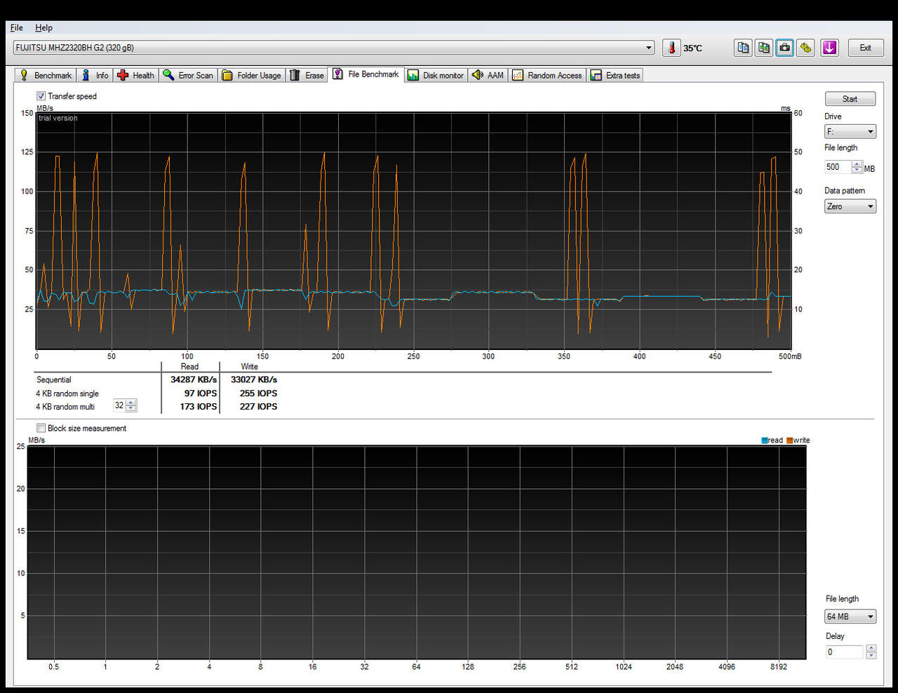

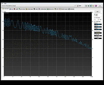

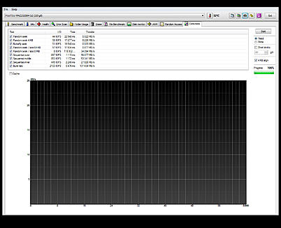

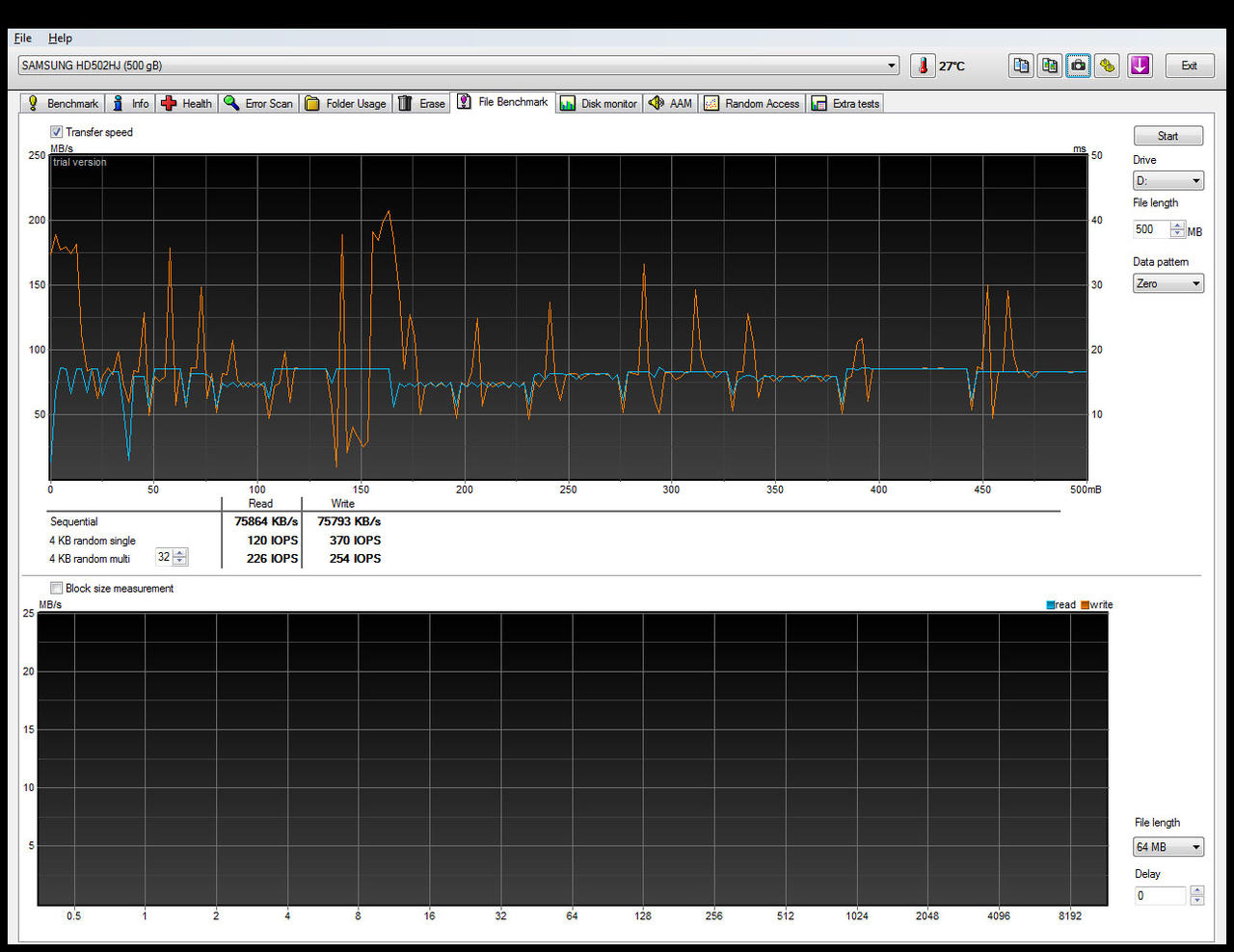

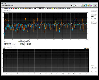

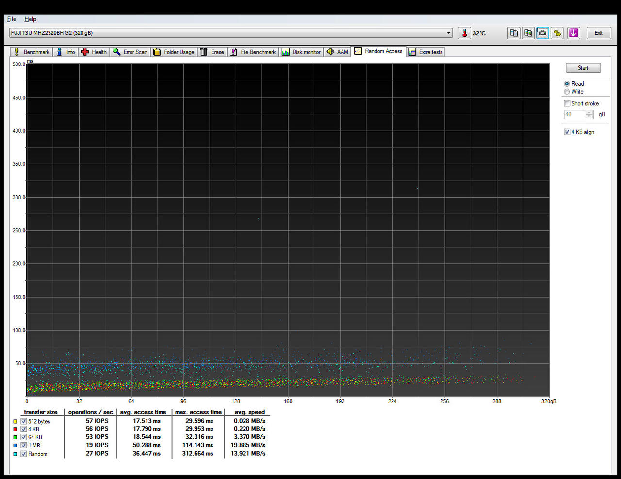

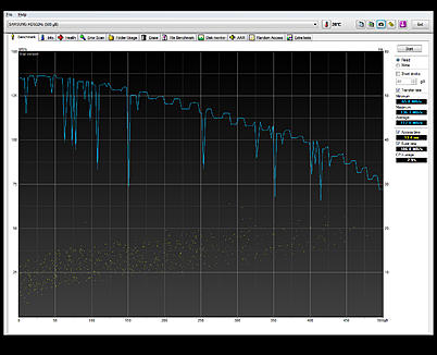

nie znam się na testach więc dodaje do wglądu pozostałe
Problem z Samsung i Fujitsu-25-lutego-2014_22-08.jpg   Problem z Samsung i Fujitsu-25-lutego-2014_22-09.jpg   Problem z Samsung i Fujitsu-25-lutego-2014_22-10.jpg   Problem z Samsung i Fujitsu-25-lutego-2014_22-11.jpg
forgotten jest offline   Odpowiedz cytując ten post
Stary 25.02.2014, 23:29   #3
forgotten
Data rejestracji: 25.02.2014
Posty: 5
forgotten w tym momencie nie ma Reputacji dodatnich ani ujemnych <0  pkt>

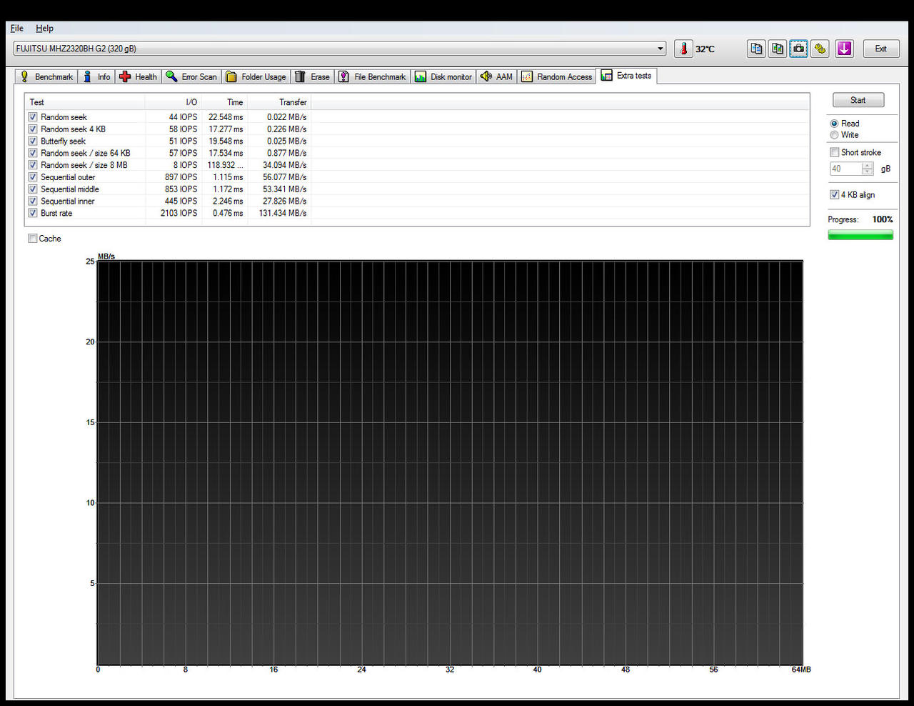

i kolejne
Problem z Samsung i Fujitsu-25-lutego-2014_22-05.jpg   Problem z Samsung i Fujitsu-25-lutego-2014_22-03.jpg   Problem z Samsung i Fujitsu-25-lutego-2014_22-15.jpg   Problem z Samsung i Fujitsu-25-lutego-2014_22-20.jpg

320 GB nie wyglada dobrze i przegrywalbym z niego dane. Realokowane sektory = bad sektory.
Samsung wygląda OK.

Calibration Retry Count 100 100 0 1 warning w samsungu to nic niepokojącego?
To właśnie na samsungu podczas skanowania w poszukiwaniu badsektorów miałem zwolnienia w odczycie a chkdsk mielił go godzinami wykorzystując max pamięci operacyjnej i w pewnym momencie zawiesza cały system - co tutaj może być powodem takich objawów skoro piszesz że samsung wygląda ok?
z góry dzięki za odp

SMART to nie jest wyrocznia. Może być tak, że SMART nic nie pokazuje, a z dyskiem są problemy. Jeden błąd kalibracji, to nie jest powód do tego, aby dysk wyrzucić na śmietnik. Ale z drugiej strony być może jest to początek problemów.

Przeprowadziłem pełny skan i zero badsektorów. Natomiast podczas skanu w pewnym momencie prędkość skanowania spadła ze 130 na 9 Mb/s wskazując - domyślam się - obszar w którym jest jakiś kłopot z odczytem dysku. To samo przy skanowaniu chekdsk. Poza tym od kilku dni windows uruchamai się znacznie wolniej niż zazwyczaj i nie jest to na pewno wina niechcianego oprogramowania - kontroluje wszelkei aplikacje uruchamiane razem z windows.
Co mogę zrobić więcej żeby znaleźć przyczynę spowolnionego rozruchu i trudności z odczytem dysku podczas skanowania?

Możesz podpiąć dysk do innego komputera i przeprowadzić ten sam test. Jeżeli w tym samym miejscu będzie zwalniał, tzn, że coś niedobrego zaczyna się dziać...
