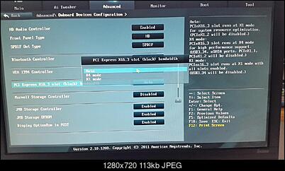

Stary 10.02.2018, 10:44   #6
+++LeWaP+++
Data rejestracji: 17.04.2002
Lokalizacja: Kłodzko
Posty: 2,534
Ja to bym odebrał tak czarne PCIe o wielkości x16 jest elektrycznie tylko x4 pod warunkiem że nie korzystasz z
PCIe x1_1, PCIe x1_2, USB3_34 i eSATA
wtedy będzie działać jako PCIe jako slot wielkość x16 ale transfer będzie x1
zgadza się i jednak trzeba to włączyć ręcznie (poniżej foto z ostawień BIOSu)
File Type: jpg 20180210_093856.jpg (113.1 KB, 114 oglądane)
lewap3@tlen.pl

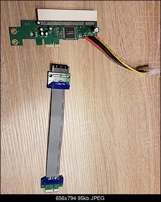

Załącznik 114273
CIEKAWA PRZEJŚCIÓWKA
jak sprawdzę to dam znać czy to w ogóle działa i jak się zachowuje...

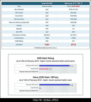

a co do karty do wg. PassMark-a wygląda to tak:
File Type: jpg Clipboard01.jpg (222.7 KB, 125 oglądane)

Stary 10.02.2018, 10:46   #11
seku
Avatar użytkownika seku
Lokalizacja: Deep Dark Ocean
Posty: 4,106

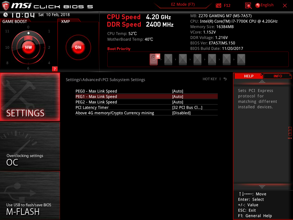

pisze jak uaktywnisz x4 to w/w sloty będą Disabled
Stary 10.02.2018, 11:22   #12
seku
Posty: 4,106
u mnie jest tylko tyle

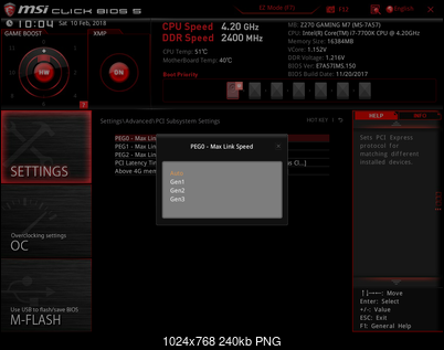

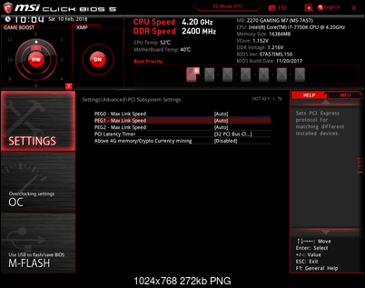

Stary 10.02.2018, 11:32   #13
+++LeWaP+++
Posty: 2,534
Załącznik 114321
Załącznik 114322
ciekawe
pewnie nowsza płyta
lepsze rozwiązania
i prawie automat w ustawieniach

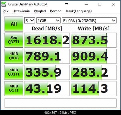

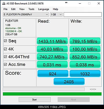

Stary 19.02.2018, 20:05   #15
+++LeWaP+++
Posty: 2,534
DO WSZYSTKICH zainteresowanych

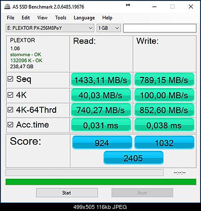

założyłem dzisiaj dysk M.2 NVME Plextor PX-256M8PeY do slotu PCIE nr 3 i ustawiłem w biosie na sztywno przepustowość slotu na x4 (było auto).
BIOS go zobaczył i nawet jest w sekcji BOOT override więc może pójdzie jako bootowalny.... zaraz będę to sprawdzał. Póki co szybki test z crystal disk marka i as ssd benchmark-a.
File Type: jpg Clipboard01.jpg (124.1 KB, 70 oglądane)
File Type: jpg Clipboard02.jpg (115.8 KB, 87 oglądane)
