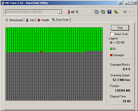

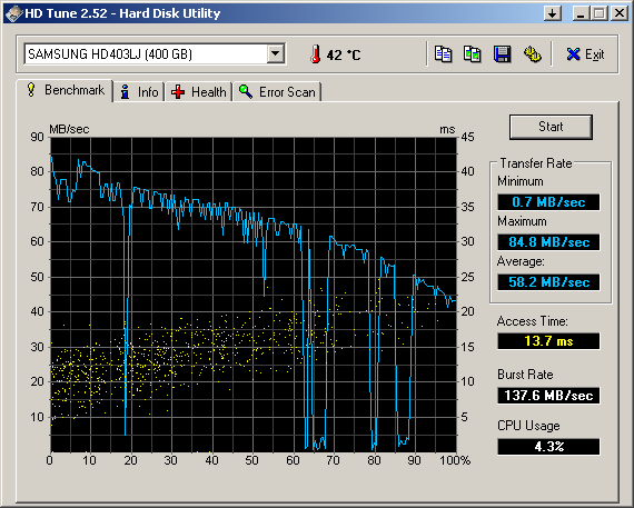

G***322;o***347;ny (odg***322;os pracy g***322;owic), gor***261;cy (c***243;***380; - 3 talerze), wibruj***261;cy jak cholera (albo - jak Samsung), a do tego pad***322; po paru dniach! Pora***380;ka totalna! :-[
W tym te***347;cie pracowa***322; jako dysk systemowy, wi***281;c te spadki raczej nie dziwi***261;.
Oczywi***347;cie jak tylko zobaczy***322;em ten czerwony kwadracik, to odda***322;em dysk do reklamacji i czekam. Mam nadziej***281;, ***380;e mi wymieni***261; na jakiego***347; F1 :-]
Ale ciekawe, ***380;e wg SMART - wszystko jest OK. Na ile wiarygodny jest ten error-scan spod HD-Tune?

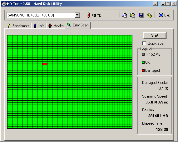

Ale mam pecha mam do tych Samsung***243;w HD403LJ
Serwis zabra***322; m***243;j uszkodzony (patrz wy***380;ej) i dali mi nowy.
I prosz***281;:

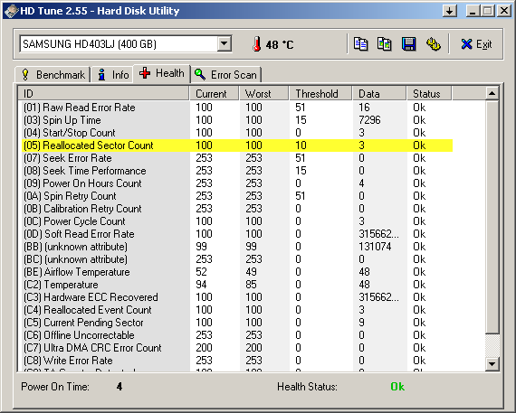

Oczywi***347;cie formatowanie (zwyk***322;e, nie "szybkie") nie przechodzi tego czerwonego miejsca - a g***322;owica wtedy stuka z***322;owieszczo.
Nie rozumiem dlaczego program interpretuje "Relocated sector count" >0 jako "OK"?
Dla porz***261;dku jeszcze to:
C***243;***380;, odsy***322;am do serwisu.
