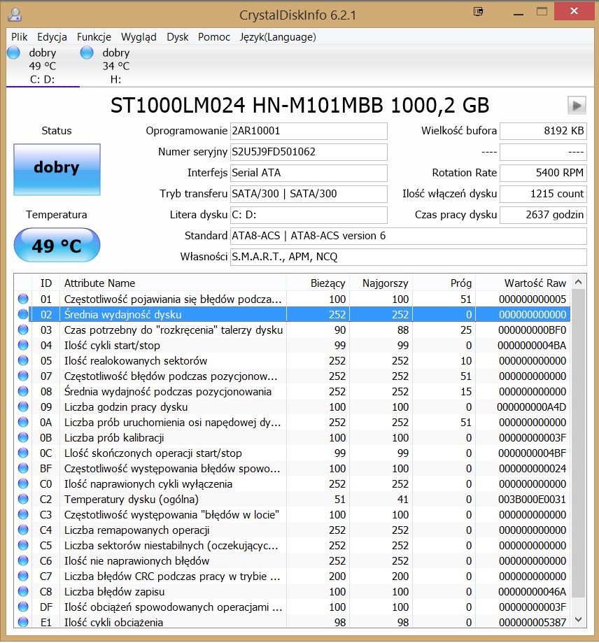

Niecały rok temu dokonałem zakupu laptopa Lenovo y580. Urzekły mnie dobra cena w porównaniu do paramatrów. Procesor i5, gtx660m,4gb ramu, dysk 1Tb. I właśnie, komputer chodził sprawnie do momentu podziału na partycje. Wtedy zaczeła się moja gehenna, która trwa do tej pory. System uruchamia się czasami licząc w minutach, najprostsze czynności takie jak kopiowanie, przenoszenie, otwieranie folderów czy menu start (windows 8.1) trwaja b. długo i ścinają komputer. O dziwo gry działały dobrze, do momentu kiedy zainstalowałem nowego Wolfensteina. Tagedia to mało do powiedzenia. A oglądając jak działą na innych takich samych laptopach nie ma co porównywać. Wyczytałem że dysk montowany w tych lapotopach to porażka. I ja rozumiem że wolno może się kopiować itp. ale tutaj nic nie otwiera się nawet po kliknięciu myszą. Na starym laptopie miałem win 8 i chodziło to lepiej 100x. Z czym może być problem, błagam o pomoc. Wrzucam screen z Crystal Disck Info. Niestety nie potrafie rozszyfrować tych cyferek.
File Type: jpg SMART.jpg (346.3 KB, 426 oglądane)

Dysk do wymiany...... wymienisz dysk i będzie wszystko ok
Czy system był przywracany?

http://dyski.cdrinfo.pl/artykuly/smart/strona3.php
Po za tym jak wklejasz zrzut to postaraj się cały. Na dole masz, sądząc po suwaku, jeszcze jakieś parametry.

Tak, przepraszam, zauważyłem po wrzuceniu, przy robieniu screena musiało mi się coś przestawić. Jeśli mogę mieć jeszcze jedno pytanie. Skąd takie uszkodzenie. Laptop zmienia miejsce pobytu bardzo rzadko. Więc uszkodzenie mechaniczne jest mało prawdopodobne. Czy gwarancja obejmie ten problem z dyskiem? Czy problemy mogą występować nadal, zważywszy że model dysku ma złą opinię?
Robiłem formata partycji C i instalowałem system od nowa. Nie pomogło. Myślałem że może te wszystkie dodatki od lenovo tak zamulają system więc ściągnąłem na próbę czystą wersję systemu W8, dalej nic, to samo. W tym momencie zgrywam wszystkie waże pliki, ponieważ chcę sformatować cały dysk, ale nie wiem czy to coś pomoże. Może popełniłem jakiś błąd podczas robienia tych partycji. Bodajże systemowym programem to robiłem.

Produkują szmelc, który średnio przeżywa rok/dwa i zaczynają się pierwsze problemy. Nie obarczaj siebie winą. Masz tam też błędy związane z wibracjami, ale to niekoniecznie musi oznaczać spacerowanie z laptopem. ;]
Na dyski montowane w laptopach gwarancja kończy się zwykle wraz z gwarancją samego laptopa. Ale takie pytania zadaj producentowi, podejrzewam że dla niego wszystko będzie ok dopóki nie wysapią bad sektory (relokowane lub kiedy skoczą się zapasowe do relokowania).
Nie pomoże. Dysk jest do wymiany (ja bym mu już nie ufał). Przeczytaj ten artykuł i opisy parametrów. Wartości szesnastkowe przelicz sobie na dziesiętne nawet systemowym kalkulatorem (calc.exe -> widok programisty).

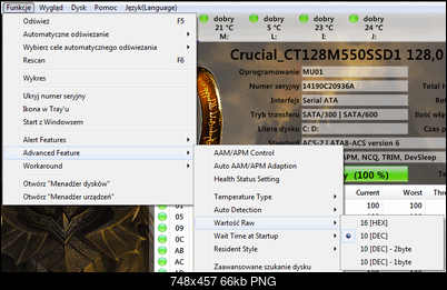

[...] Wartości szesnastkowe przelicz sobie na dziesiętne nawet systemowym kalkulatorem (calc.exe -> widok programisty).
Tak będzie szybciej:
