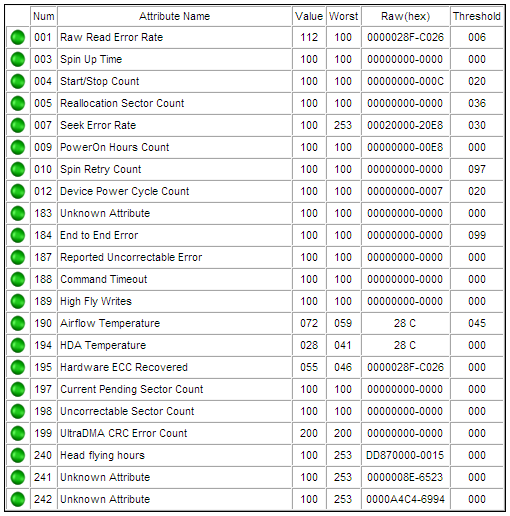

S.M.A.R.T. jakoby jest supported and enabled, jednakże seatools odmawia jego wykonania.

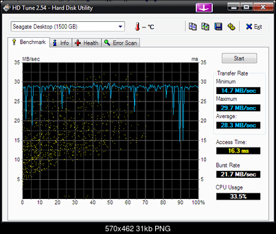

Podłączony do wbudowanego USB.........
Atto:
HD Tune:
Jak znajdę chwilkę to powtórzę testy na USB wpiętym do ExpressCard.

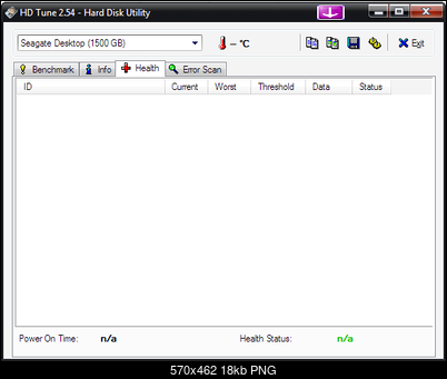

Posty: 4,177
Np HD Tune i zakładka Health?
A jak nie, to możesz też spróbować czegoś stąd: http://dyski.cdrinfo.pl/oprogramowanie/ - zakładka Diagnostyka.
Nie ma tak łatwo.

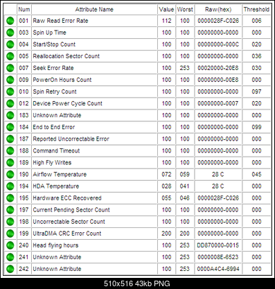

Pogooglałem trochę w tej sprawie - bardzo mała ilość programów w ogóle podaje smart'a dla dysków zewnętrznych, zaś te, które podają, nierzadko wyświetlają zafałszowane wyniki - nie pozostaje nic innego, niż traktować je bardzo orientacyjnie.
Napisany przez Bartez Podgląd Wiadomości
Trafiony - zatopiony.
HDD Scan (portable).
Aha, screenów z testów odczytu/zapisu przez USB na ExpressCard nie wklejam, bo się niczym nie różnią od już zamieszczonych.
