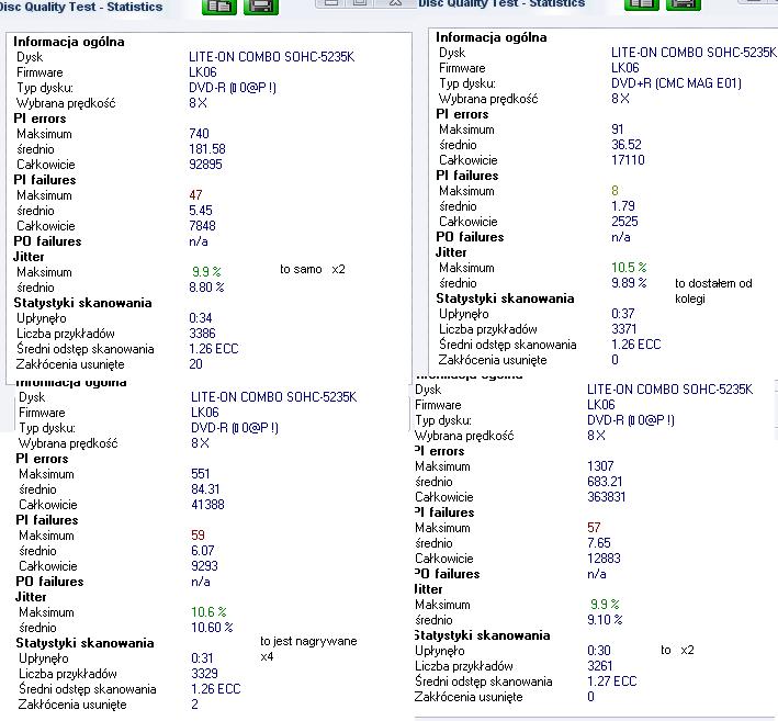

Chciałbym wiedzieć jak uzyskać takie wyniki. W tym zdięciu przedstawiłem moje wyniki z (nero cd dvd speed) i kolegi który kupił od kogoś tę płyte. Na tych płytach są gry na konsole ps2 i chciałbym się dowiedzie czy tak nagrana płyta z mniejsza ilością błędów jest lepsza czy nie ma różnicy.

Wszystkie p***322;yty s***261; kiepsko wypalone - mimo niskiej jako***347;ci p***322;yt. Twoje to istna masakra. Dziwie si***281;, ***380;e PS2 to wog***243;le odczytuje. Odradzam gra***263; na czym***347; takim, naprawd***281;.
Podstawa to dobry no***347;nik, kup Verbatim Advanced Azo, podsma***380; x4/x8 i sprawd***378; wynik.
C***243;***380;... nie ma si***281; te***380; co oszukiwa***263; - Liteon, nie jest to demon jako***347;ci.
PS: u***380;ywaj kProbe.

Mam jeszcze nec dvd rw nd 3520aw ale jak na nim robi***322;em te test jako***347;ci to wysz***322;y jeszcze gorzej. I jeszcze jedno czy tdk x16 te niebieskie s***261; dobrymi no***347;nikami to w***322;a***347;nie na nich nagrywa***322;em x4 x2 a ta p***322;yta od kolegi to jest philps x8 i jest te***380; na niej ***322;adnie wypalone zdj***281;cie z gry ace combat.

Czy kto***347; mo***380;e mi powiedzie***263; jak dobrze wypala***263; p***322;ytki chocia***380; zebym mia***322; tak kiepskie wyniki jak z kolegi p***322;yty. Do nagrywania mam nec dvd rw nd 3520aw jakie***347; programy jakie***347; p***322;yty do polecenia bo jak gdzie***347; tu czyta***322;em ,***380;e mo***380;na dobrze wypali***263; nawet i na taniej p***322;ycie ale jak?

zainstalowa***263; force ASPI ustawi***263; by NERO z tego korzysta***322;....
pali***263; 8x ew. 4x i na TDK
NEC nie lubi Verbatim, przynajmniej m***243;j by***322;y nec 3520 jak i aktualny 3551A

pali***322;em na tdk x4 x2 i zobacz jakie efekty nagrywa***322;em alcko120
mo***380;e trafi***322;e***347; na felern***261; serie mi kiedy***347; verbatim pali***322;y si***281; super oceny 98 ilo***347;***263; b***322;***281;d***243;w w normie a tyeraz jak wypale to p***322;ytka do kosza
kup no***347;niki w innym sklepie
pozatym nec do test***243;w si***281; nie nadaje

NEC ma s***322;ab***261; korekcj***281;.
B***322;***281;dy b***281;d***261; zawsze. Pytanie tylko ile.
Potestuj r***243;***380;ne no***347;niki, nic wi***281;cej Ci raczej nie mog***281; poleci***263;.

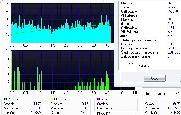

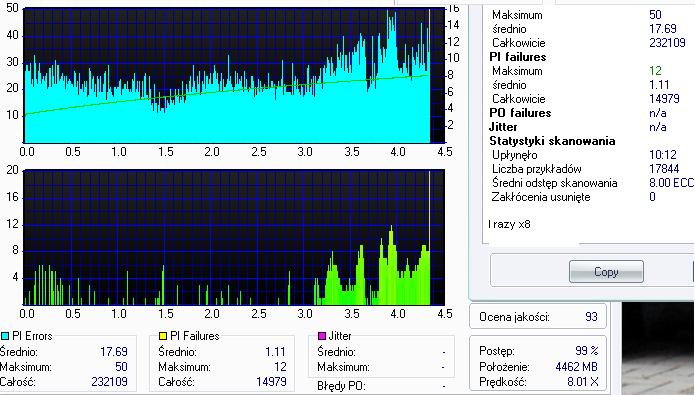

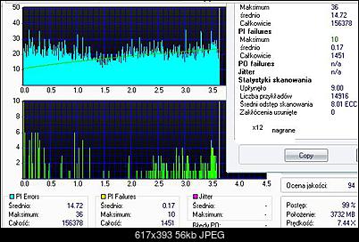

Musze podziękować wynik wyglądają dużo lepiej nagrywałem na verbatimach adv. azo+ x4 ,x8 ,x12.
File Type: jpg x4.JPG (80.0 KB, 103 oglądane)
File Type: jpg x12.JPG (55.9 KB, 96 oglądane)
File Type: jpg x8.JPG (63.0 KB, 89 oglądane)
wario jest offline   Odpowiedz cytując ten post

x4 najlepiej, ale to jeszcze nie to
