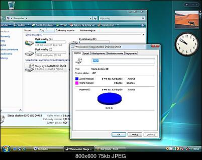

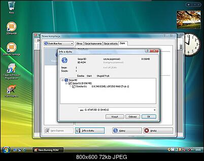

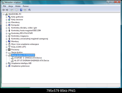

wiesz... visty nie zainstaluje... chyba, że będę naprawdę już zdesperowany... pożyczyłem dzisiaj czytnik Blu-ray Liteona DH-401S i bez problemu widzi on płytki z Ps3 pod XP !! Czyli nie muszę mieć visty...
@czechoj
jak przeglądasz tą dyskusję to proszę o wypowiedź Twoją czy pod vistą LG GGW-H20L widzi płytki z Ps3... ponieważ ostatnio miałeś problem z LS pod vistą, a wiem, że Ps3 też posiadasz :-))
