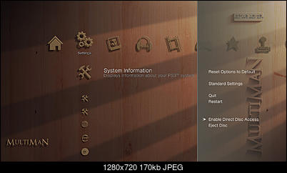

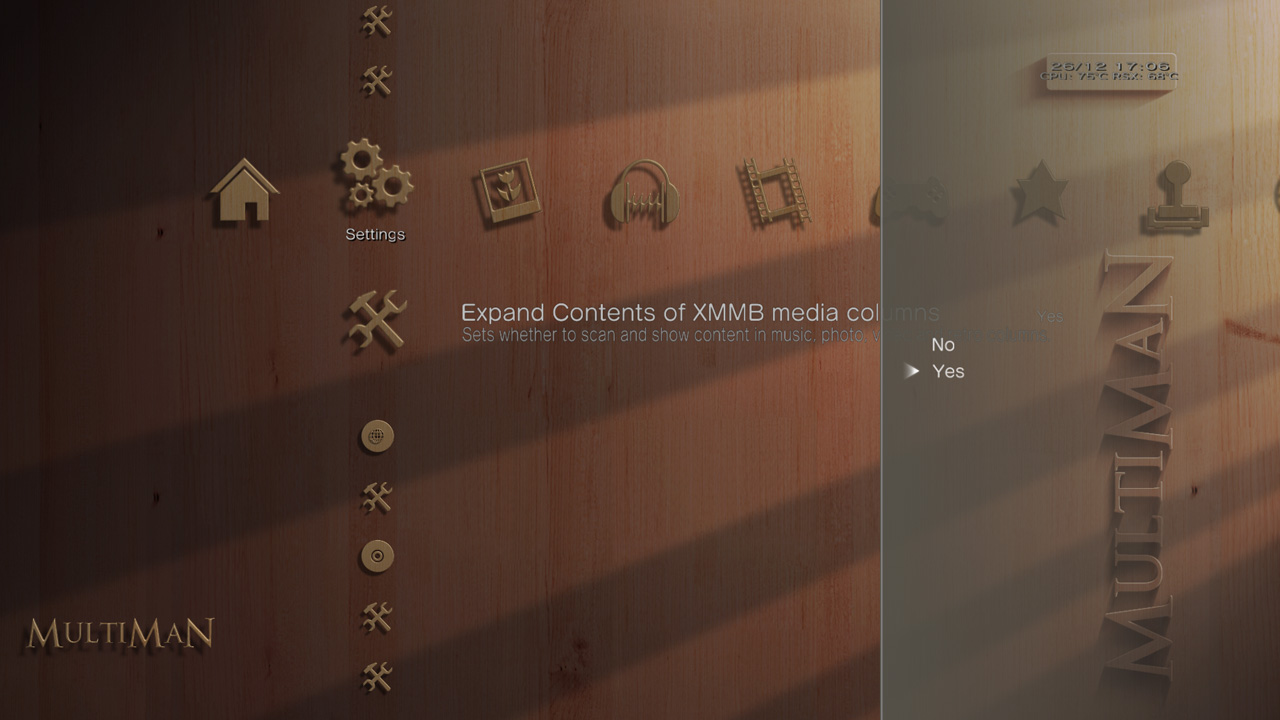

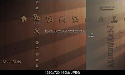

Skopiowałem do *.iso przez DDA w mM grę Mirror's Edge. Jednak przy próbie uruchomienia (CEX CFW 4.53 Habib v1.03, mM v4.53.03) dostaję komunikat, że obraz jest uszkodzony lub zaszyfrowany... Nie jest ani jeden ani drugi i ma odpowiednie dane na 0x800. mM wykrywa payload Cobra. O co tutaj chodzi?
Wypluwa komunikat:
Kod:
ISO TYPE: 32
ISO SEGS: 1
ISO PATH (I): <ścieżka do obrazu>
ISO PATH (O): <ścieżka do obrazu>
ERROR: ENCRYPTED/INVALID ISO
Obrazy gier dla PS3-mm_dda_1.jpg   Obrazy gier dla PS3-mm_dda_2.jpg   Obrazy gier dla PS3-mm_dda_3.jpg
