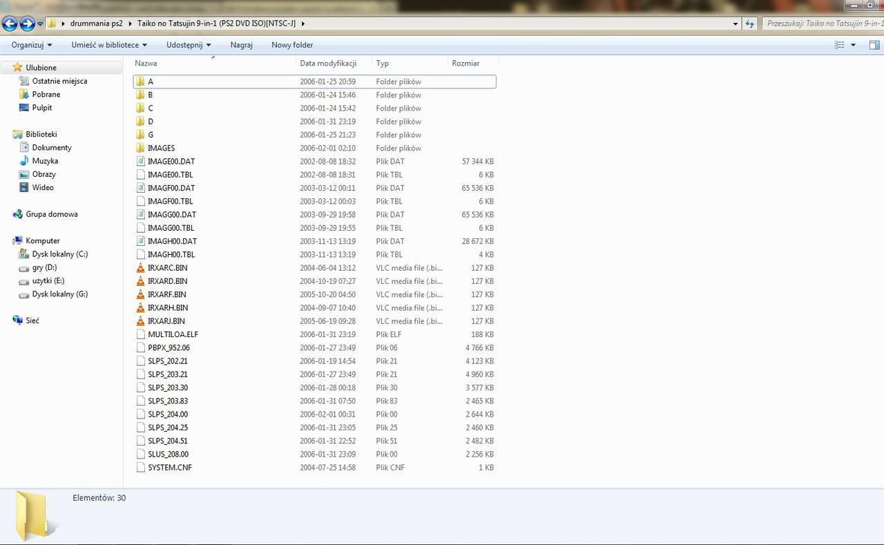

Sprawa jest taka - jestem posiadaczem 9 gier, które znajdują się na jednym iso i jest to z pewnością utworzone za pomocą multiloadera. Problem jest taki, że po patchowaniu iso za pomocą esrpatcher'a i nagraniu na płytę gry nie chcą się włączyć (tak, wiem, temat powtarzał się wiele razy na tym forum, lecz nie było w nich odpowiedzi na mój problem), a dokładniej - odpala się menu z wyborem gry, lecz po wybraniu gry pojawiają się na ekranie kolory i obraz po tym staje się czarny i nic się nie dzieje. Od razu dodam, że wciskanie "O" przed włączeniem gry i zmienianie wersji na 1.33 nie działa (nie ma nawet takiej możliwości, by wcianąć gdziekolwiek "O"). Chciałbym to jakoś inaczej rozwiązać i mam parę pytań:
1) Czy można rozpakować te iso, dodać rozszerzenia ".ELF" do plików (np. do "SLPS_202.21"), a potem znów spakować to do iso i odpalić te elfy za pomocą uLaunchELF? Jeśli tak, to jak to zrobić - czy mam ten cały folder z plikami znów spakować do iso za pomocą jakiegoś programu czy jest to bez sensu i nie będzie działać?

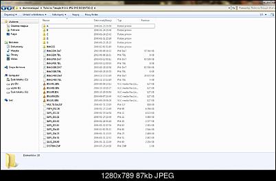

2) Jak widać w dołączonym obrazku w folderze znajdują się pliki "SYSTEM.CNF" , "MULTILOA.ELF" i "MULTI.XML" (ten ostatni znajduje się w folderze "D"), lecz brakuje mi pliku "INSTALL.CNF" (według waszego poradnika Multiloadera). Czy dobrym pomysłem jest pobranie plików multiloadera z waszej strony i podmienienie ich (oprócz "MULTI.XML" bo wygląda, że jest dobrze skonfigurowany i nie trzeba go podmieniać), a potem spakować to spowrotem do iso? Czy może wtedy dałoby się zmienić wersję za pomocą "O"? I tu jeszcze raz prośba o pomoc w pakowaniu plików do iso

uLE nie rozpoznaje plików wykonywalnych po nazwach tylko nagłówku (po nazwach tylko do wyświetlania/filtrowania). Jak wciśniesz iks na tym pliku powinien się załączyć.
Kółko w ML to się chyba przy starcie aplikacji naciskało.
INSTALL.CNF nie ma żadnego znaczenia dla uruchamiania gier.
Robienie takich długich łańcuchów loaderów to nie jest nigdy dobry pomysł. Być może nijak nie uruchomisz tego via ESR (SM -> ESR czy FMCB -> ESR?). Spróbuj użyć ESR GUI i tam pokombinuj odpalać z różnymi opcjami.
