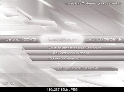

Niedawno kupiłem FreeMcboot 1.8. Nagrałem 2 razy na płycie Verbatim DVD-R spatchowany obraz Medal of Honor: Vanguard. Nie wiem teraz jak uruchomić tą grę. Po włączeniu ESR pojawia się logo (dodane w załączniku) a następnie czarny ekran. Próbowałem wkładać płytę przed i po uruchomieniu ESR ale nic to nie daje.

"Pojawia się logo ESR/wybieram opcję LaunchAPP i dalej mam czarny ekran."
ESR czeka na weryfikację nośnika przez napęd. Jeśli ten go nie zweryfikuje będzie tak czekać do końca wszechświata. Przyczyną jest słaby laser w konsoli, słaba jakość wypalenia i/lub płyty. Możliwe też, że gra nie została spatchowana.

Wszyskie artykuły na tej stronie już dawno przeczytałem kilka razy, ale dalej nie moge rozwiązać tego problemu. Problem w tym, że po tych napisach powinno uruchomić się menu. U mnie nic się nie włącza.
Zdjęcie wzięte z neta

Kopia jest zrobiona przeze mnie. Jak działa dokładnie ESR? Przejrzałem filmiki na YT i tam włącza się menu (załącznik). Jeżeli tak jest to chyba powinno się uruchamiać bez płyty.
Możesz rozwinąć skrót OPL?

ESR to dla mnie po części czarna magia - w każdym razie jedyne nieoryginalne płyty jakie przepuszcza PS2 bez odpowiedniego chipu to DVD-Video i Audio CD. ESR Patcher dodaje sektor DVD-Video do obrazu płyty, a sam ESR pozwala uruchomić grę, a nie "film" z sektora DVD-Video dodanego do płyty. (Brzmi prosto, ale z tego co się orientuję to tak nie jest - ponoć diabelnie ciężko było napisać ESR).
Dobrze skonfigurowany FMCB i ESR powinien działać tak, że po włożeniu płyty do napędu ESR powinien się włączyć sam, bez klikania niczego.
To co dałeś na screenie powyżej to ESR GUI - wersja z graficznym interfejsem, to nie jest konieczne do uruchomienia płyty, ale czasem się przydaje. Jeśli dobrze pamiętam to można dzięki tej wersji wybrać jakieś tam opcje
OPL - Open PS2 Loader, pozwala na uruchomienie gier z dysku twardego konsoli (PS2 Fat), przez sieć SMB (udostępnia się wtedy pliki z komputera), lub pamięci podłączonej przez USB (pendrive/dysk USB).
Tego to się akurat nie dowiesz.
To jest wersja GUI. To co zamieściłeś w pierwszym poście to któraś z wersji CLI.
Czy się samo będzie włączać zależy od tego co masz wpięte w ESR Path w CNFie FMCB. Ale skoro pojawia się logo ESR z wersji CLI to taką też masz tam wpisaną.
Odpowiedź na Twój problem zacytował SMBA.

Pytając się jak działa ESR chodziło mi o to co powinno się po tym logu pojawić, kiedy powinienem włożyć płytę itp.
Więc wersja którą posiadam po tych napisach odrazu ładuje gre bez żadnych opcji? Właśnie o to mi chodziło, myślałem że powinno się jeszcze coś pojawić i jest to problem z programem. Jutro zgram obraz innej gry (Def Jam FFNY), może ta akurat nie jest kompatybilna z ESR.

Powinno zniknąć i wyświetlać ferie barw po których uruchamia się gra (albo i nie, te kolory mają swoje znaczenie, jeśli zatrzyma się na jakimś to wiadomo wtedy dlaczego). Jest wersja "no debug", ale z tego co wiem to ffg jej "jeszcze" nie upublicznił.
Niekompatybilność objawia się zawieszeniem gry, zawieszeniem przed włączeniem gry (zatrzyma się na którymś kolorze), problemami z dźwiękiem itd. Ty jej jeszcze nie uruchomiłeś i ESR cały czas czeka na płytę... Co sugeruje jednoznacznie problem z jej weryfikacją przez napęd. A skoro napęd nie może zweryfikować płyty to znaczy, że jest ot problem jakości płyty/de facto wypalenia/nagrywarki itd. Wałkowane trylion razy na forum.
PS: kiedy włożysz płytę nie ma znaczenia. Jeśli e ESR Path jako parametr ustawiona jej poprawna ścieżka do ESR to wtedy po włożeniu płyty FMCB sam uruchomi ESR, w między czasie mechacon będzie walczyć z płytą. Jeśli ręcznie uruchamiasz ESR to też lepiej wcześniej włożyć bo mniej czekania. Jeśli włożysz płytę po uruchomieniu ESR to po prostu będzie czekać na płytę. Także to bez znaczenia.
