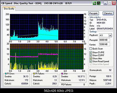

z tego co słyszałem to da sie tylko trzeba po lanie udostępnić (podłączając pleja do pieca) neta i to w sumie wszystko... ale czy to działa nie wiem ostatni chciałem to sprawdzić bo sam tak musiałbym zrobić ale jakoś mi się nie chciało... bo jak zainstalowałem sobie programik na kompie do tego to ten złom nie chciał się już włączyć... :\

znaczy się próbowali zrobić z kopi która była spatchowana toxic'iem ?? bo jak sprawdzałem sam to nawet po zripowaniu obrazu z oryginalnej wersji wieszała się w wspomnianym momencie na slimie z R3.2 i to slimie nowym kilku dniowym... ja już sam nie wiem wychodzi na to że nie warto kupić slima...

No pewnie że nie warto, bo zostajesz skrzywdzony poprzez brak dobrego softu scenowego w stosunku do grubej ps2...
Jak i same $ony, które tak obiecale rozwiązuje problem z NA
eeh a czemu nie śmiga?Moze byc słaby nosnik lub nie,jednym nawet przez podwójne profile na karcie pamieci sie cyrki dzieją,wogóle tą gre można przeklnąć
Można się pobawić z loader'ami lub wersjami swap'a jesli posiadasz go na dvd...
Pewnie wyjdzie patch,jesli to będzie dość powszechny problem
Może wybór filmów ma tez wpływ na to,podczas ripp'owania
Ale stawiam, że to wina tego ze mają iso juz patch'owalne narzędziem od toxi'ca

no lus tylko jak pisałem nie było patchowane toxiciem obraz prosto DVD Decrypterem z oryginalnego GT4 był zgrany i co do nośnika to na TDK i na Verbatimie było nagranie i ten sam efekt... nie no wysiadam... oby jakiegoś patcha do tego zrobili... bo te slimy to szajs i tyle nie ma to jak duża PS2 (jaką sam mam V9 SS i HDD do niej z R3 ) pozdro...
