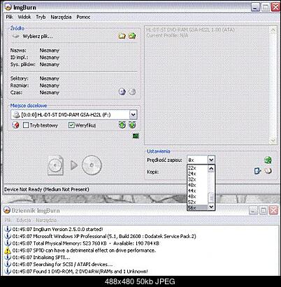

Ostatnio spaliła mi się karta w nowym komputerze.Wypakowałem ze strychu starszy komputer z nagrywarką DVD.Nagrywarka jest całkiem nowa.Zainstalowałem IMGBURN i chciałem wypalić płytkę.Program pokazuje że obsługuje MAX nagrywanie 12x,wszystko dobrze ale kiedy włączyłem zapis doszło do 2x i się tego trzymało,chociaż ustawione było 6x.Myślałem że może nagrywarka zła więc wyciągnąłem ze spalonego kompa nagrywarkę którą nagrywałem wcześniej.Efekt jest taki sam.Podczas weryfikacji jest to samo do 2x.Jest coś dziwnego czego wcześniej nie miałem,mianowicie jak wybieram szybkość zapisu mogę wybrać nawet 48x,jakbym nagrywał CD a jest to przecież DVD+.

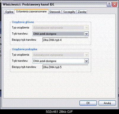

DMA jest dobrze ustawione.Screen w załączniku.

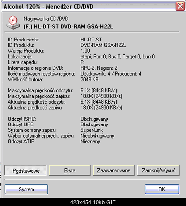

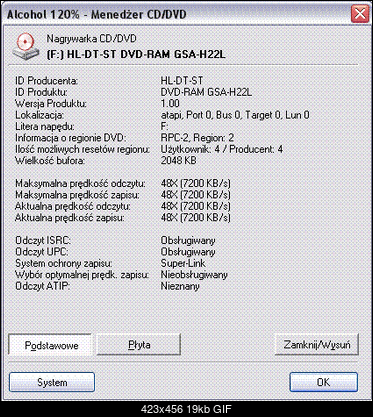

Tutaj Alcohol 120% info sprzed włożenia płyty DVD i po (niech mi ktoś powie że to jest normalne) :

Posty: 39,228
1.
2. Napęd na tym samym kanale co dysk to bardzo zły pomysł.
3. Zasilacz może nie wyrabiać.

4.Nagrywałem płytę na 8x i teraz pokazuje dobrą prędkość,przynajmniej przy nagrywaniu,ale czemu w IMGBURN mam tyle możliwości nawet po włożeniu płyty DVD??
