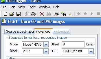

Wypalanie na dreamcasta
Mam pytanie jaka szybkoscia wypalac plyty w formacie *.cdi discjugglerem tak aby poszlo na dreamcascie bo wypalilem 24x i nic nie czyta?
termit66 jest offline   Odpowiedz cytując ten post
Stary 16.12.2004, 18:57   #58
Berion
Hibernant
Avatar użytkownika Berion
Data rejestracji: 24.06.2004
Posty: 17,115
Napisany przez termit66
Wypal x52 napewno pójdzie
Oczywiscie nie sugerój się tym co napisałem powyżej. Powinieneś nagrać zdecydowanie wolniej... ... I pamietaj: DC nie lubi wszystkich płyt... ...
PS: Jak nagrywasz w Padus Disc Juggler? (chodzi mi o opcje nagrywania)... ...

jak wgrywam obraz to opcji juz nie mozna zmienic.tam jest od razu predkosc 1x ale bez przesady.mam to nagrywac 1x?czy dremcast czyta plyty RW bo najpierw chcialbym tak sprawdzic bo 3 plyty juz zepsulem?
Stary 17.12.2004, 15:09   #60
Berion
Hibernant
Posty: 17,115
jak wgrywam obraz to opcji juz nie mozna zmienic.[...]
Nieprawda...
[...] tam jest od razu predkosc 1x ale bez przesady.mam to nagrywac 1x?czy dremcast czyta plyty RW bo najpierw chcialbym tak sprawdzic bo 3 plyty juz zepsulem?
Z -RW daj sobie spokój.
Kupiłeś/posłodziłeś Ten program? Inaczej będziesz miał x1
Obrazy w DJ to self-boot'y. Poterzebujesz Utopii do swojego DC (chyba wiesz o tym?)
Poniżej zamieszczam ustwienia do niego:
(Przeczytałem, to gdzieś, po wypaleniu (na Verbatim Crystal Azo) jednak nie działa na DC kolegi)
