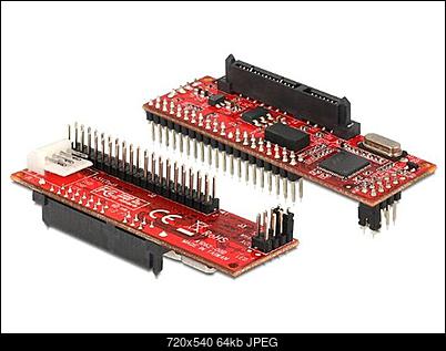

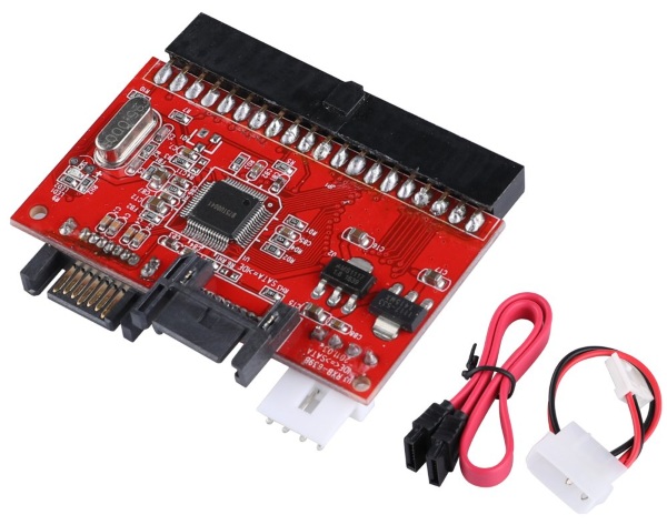

Napotkałem na takowe dwa adaptery IDE2SATA, więc pytanie czy ktoś z Was miał styczność z tymi ustrojstwami i czy warto?
To firmy DeLock
Adapter IDE2SATA do PS2 Network Adaptora-digitus-adapter-ide-sata.png a tofirmy Digitus
(nie dodaję linków do Alledrogo bo to może w końcu wyparować)
W tym samym serwisie znaleźć można też adapter z gniazdem męskim, więc trzeba uważać co się zamawiać... ono szybciej pasuje do Xboxa, bo tam można wpiąć adapter w płytę główną.

No właśnie opcję drugą zanegowałem za brak portu Ethernet. A pierwsza... hmmm. Gdzieś już faktycznie o tym pisaleś, jak pamiętam. Tylko skąd to ma lecieć...? Trochę nie lubię dalekich zakupów ... choć do AlliExpres się przekonałem

Ja się jeszcze zastanawiam czy to nie będzie najtańsze rozwiązanie, choć wymaga jak widać kombinowania z zamocowaniem dysku 2,5" by nie latał, a dwa ... zastanawiam się jak tu zasilanie dostarczyć do tego dysku... bo to nie z przelotki MOLEX>>SATA.
(Hmm... w zasadzie to chyba mam i taki kabel... tyle że na 2 piny)
( ( Oczywiście piszę o tych przejściówkach co podałem w pierwszym poście, trochę drogo opcja zamiennego gniazda, choć uważam że bardzo racjonalna jeśli chodzi o jakość ) )
Napchaj gąbek antystatycznych. Na pewno masz od mobo, psu czy czego tam z PC. Poza tym to jest bardziej pod SSD moim zdaniem bo znika wtedy problem wstrząsów.

Też mam ten adapter co misiozol wrzucił, ale nie wiem kiedy go zamontuje.
Jest jeszcze ten od maxdiypower:
http://psx-scene.com/forums/f98/sata...ta-hdd-115510/.
Ogólnie to lepiej zmodować org NA, niż bawić się w zamienniki, które mogą sprawiać problemy z OPL.
Dodatkowy żaden zamiennik nie ma działającego portu ETH.
Te adaptery są również do kupienia na innych portalach nie tylko ali...

Ja na razie nie znam nikogo kto by z tym adapterem w 1szym poście "przerabiał\modował" NA.
Dysku 3.5" raczej za nic tam nie włożysz z tym adapterem, więc może jak chciałeś przynajmniej 2.5" się zmieści?!
BTW Nie wszystkie adaptery zmieszczą się w dziurze na dysk (Expansion bay), więc lepiej najpierw również sprawdź wymiary.
