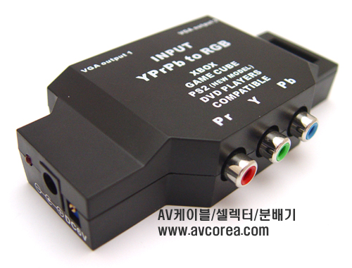

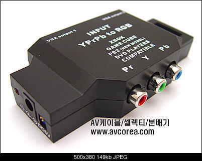

"Jak mogę podłączyć konsolę do monitora komputerowego?"
Za pomocą kabla VGA. Wymagany jest jednak taki port w konsoli (w reatilowych można taki zrobić do wersji mobo 1.5 włącznie; debug i devkity mają go już fabrycznie).

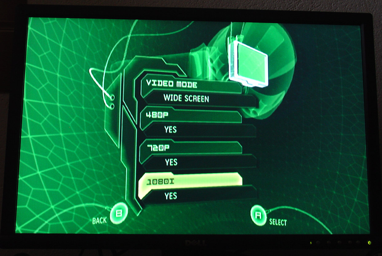

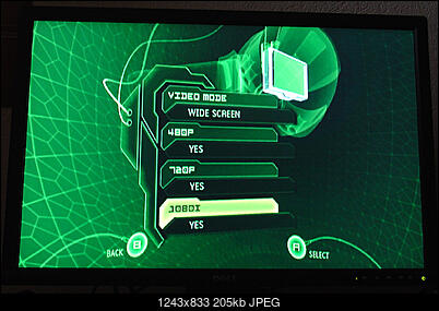

zeby wyswietlac obraz w wysokiej rozdzielczosci musza byc spelnione dwa warunki
gra musi byc w NTSC i konsola musi byc przestawiona na NTSC np tool'em Enigmah Video Switch
reszte ustawien co do wyswietlanych linii (480p, 720p i 1080i) dokonuje sie w MSdashu lub innym
co do interpolacji obrazu w 480 (480i) to nie jestem pewien czy taka wyswietla

chinch ... EURO/SCART AV ... S-VIDEO ... Component
walnij fotki dostepnych na rynku kabli i masz ... z dynki
gra musi byc w NTSC i konsola musi byc przestawiona na NTSC np tool'em Enigmah Video Switch [...]
Nie konsola, a duperel w EEPROM ;P
Wyłącznie w NTSC?
[...] reszte ustawien co do wyswietlanych linii (480p, 720p i 1080i) dokonuje sie w MSdashu lub innym [...]
Hmm czegoś tutaj nie rozumiem. Co z tego, że w dashu masz np. 720p jak i tak gra o tym nie wie? Bo niby skąd gra ma wiedzieć co sobie przestawiłeś w Unleashu. Innymi słowy: tryby wyświetlania są zapisywane w eepromie?
[...] co do interpolacji obrazu w 480 (480i) to nie jestem pewien czy taka wyswietla [...]
480i to standardowa, więc chyba musi [?]
Interpolacja o.O? Hmmm Interlace -> przeplot ;]

[...] walnij fotki dostepnych na rynku kabli i masz ... z dynki
Ja mam tylko w chałupie rgb i chiche. Nigdy nie używałem componentu bo i nie mam też HTDV.
Dopisałbym jeszcze jedną rzecz, mianowicie: jak podłączyć Xboxa do TV, który ma tylko HDMI, DVI lub VGA. W przypadku ostatniego wiadomo, ale co z dwoma pierwszymi? Są jakieś "przelotki", "konwertery" itp. wynalazki? Jak z jakością obrazu? Nie znam się na tym niestety.
