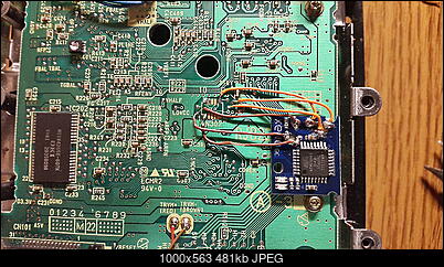

Ja na twoim miejscu bym lutował na tej zdezelowanej do altenatywnych punktow - przynajmniej wiesz, że laser działał. A po przełożeniu pcb to roznie bywa - może być inne fw lasera, inna domyślna kalibracja itp (tak było np w przypadku PS2). Co do kalibracji to multimetr w dłoń, ustaw na omomierz i troche skręć potencjometr - zanotuj sobie za wczasu domyślną wartość, która była.
Zabrzmiało jak wyrok. Masz trochę racji, ale też boję się że to dopiero będzie grzebania. Muszę znaleźć dokładną instrukcję co do kalibracji. Nie jestem elektronikiem więc za lutowanie trója to wcale nie ujma.
Tak na marginesie... żadnej zwory nie ma! choć może wyglądać

jaka troja, tam jest dopuszczalny czyli 2 , jeden zimny lut i jest dop
tylko tutaj nie ma zimnych lutów. Może i kabelki są dłuższe ale jeśli o łączenie z punktami idzie to jestem swojego pewien. Kabelki są cienkie, jednożyłowe. Pamiętajcie że zdjęcie powiększa rzeczywisty rozmiar.
Masz 3 zimne luty na chipie ,Pomijam za dlugie kabelki mogace robic zwarcie i brak topnika przy lutowaniu co widac od razu, po prostu marnie i tyle Powiedzmy jakos ci to wyszlo z duzym zaznaczeniem na "jakos"

no i nie był bym tego taki pewien że źle . Dioda na chipie świeci, to raz. Zszedłem do wartości 250 Ohm z bazowego 472 i konsola zaczęła widzieć oryginały. Mam tylko jedną wypaloną obecnie kopię SWISS więc przyjdzie mi się jeszcze nagimnastykować by ją konsola zobaczyła, ale nadzieja jest.
Mam jeszcze w planie sprawdzić jaka wartość jest w drugiej konsoli i może ona zobaczy przynajmniej oryginały.

Ale kto ci powiedzial ze zimny lut nie przewodzi , napisz temat o ocene lutowania na elektrodzie w dziale rtv jak taki cfaniak jestes i sie dowiesz co trzeba

Co ja mam wam na to odpowiedzieć, bo już nie wiem. Googlem posiłkuję się, ile się da. Tutaj natomiast bardziej patrzę na wasze doświadczenie. To jest mój pierwszy Gamecube więc nie dziwne że jest wiele pytań.
Jeśli o lutowanie idzie to chip kupiłem demontowany (rzekomo do testów użyty czy działa) stąd miał już na sobie cynę, a że nie mam odsysacza ani siateczki to wyszło na nim jak wyszło. Na konsoli takich "smarków" niema.
Zatrzymałem się na tym że przeleciałem wartości od 250 do 150 Ohm i na żadnej z pośrednich nie wczytało mi płyty wypalonej ze SWISS a mam ich już 3 szt, wypalone na różnych nagrywarkach. Dioda od chipu świeci na czerwono zatem powinien on być dobrze podpięty (przynajmniej by zadziałać raz). No cóż ... dzięki za dotychczasową pomoc

Może iso felerne? Znajdź najniższą (lub w miarę niższą od fabrycznej) wartość, przy której czyta oryginały - na niej kombinuj z kopiami. Nie żebym polecał do testów pir... Kopie ale może znajdź iso swojego oryginału, wypal (nawet na normalnej, dużej dvd-r) i sprawdzaj.

jeszcze i to sprawdzę... coś tu jest na prawdę nie halo. Przeleciałem od góry do dołu wartości po kilka razy od 250 do 150 Ohm, testując oryginał gry i 2-3 kopie SWISS wypalone nawet na innych nagrywarkach z prędkością 4.
(płyty miniDVD-R Maxell oraz Panasonic, zwykła DVD+R Tevion // Mam jeszcze czyste miniDVD, jedną Maxell oraz Verbatim z tym że ta jest dual layer, dlatego nie ruszałem jej)
Jak można dodatkowo sprawdzić chip?, może to w nim jest problem. Luty poprawiłem ale działa jak wcześniej widać że diody na nim świecą.

Jaki kolor diody? Obczaj:
https://bitbuilt.net/forums/index.ph...on-guide.1044/
Konkretnie: Step 3: Testing
