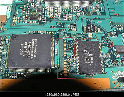

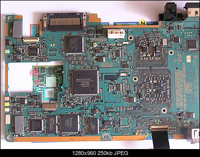

Zakupiłem ostatnio konsole ps2 fat scph-30003. Ze schematów rozpaznałem wersje v4[wszystko sie zgadza]. Ale po dojściu do płyty głównej znalazłem problem bo jest ona inna od tej ze schematu i nei wiem czy punky do lutowania zostaja takie same jak z diagramów. Zdjęcie przedstawia moja płyte. Przerabiam na modbo 760. Jeśli ktoś wie czy wystarczy policzyc punky lutowania i lutować czy to jest inna wersja płyty prosze o pomoc.
http://www.modbo2.com/diagramme/modb...-diagramme.jpg tym sie posługuje. Zaznaczony element jest w innym miejscu a chip u mnie jest podzielony na 2 części:/

Tzw. GAP i NoGAP. To normalne. V4 i o ile si***281;gam pami***281;ci***261; V5/V6 mia***322;y dwa rodzaje mobo (albo tylko V4, nie chce mi si***281; teraz szuka***263; po schematach).
NoGap jest odwr***243;cony i lutuje sie odwrotnie, no ale poszukaj do tego schematu, ***380;eby nie spapra***263; sprawy.

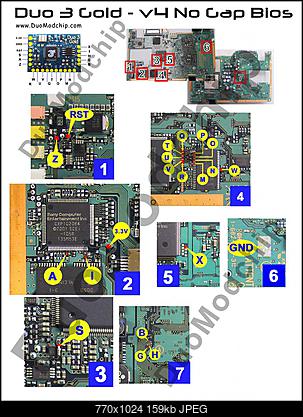

Znalazłem schemat mojej płytu głównej ale od duo3gold. Symbolika jest zblizona do modbo. Moge się nim posłóżyć do lutowania?

Ale na przedstawionym schemacie te***380; jest no-gap bios... a ty masz (w/g opisu "a chip u mnie jest podzielony na 2 cz***281;***347;ci") szczerbatego.
Og***243;lnie jednak to nie problem. Po prostu odbicie lustrzane. Punkty na wi***281;kszo***347;ci chip***243;w maj***261; takie same lub podobne oznaczenia. Zwracaj tylko uwag***281; na napi***281;cia (2.5, 3.3, 5V).

Napisałem, że jest podzielony bo myślałem o tym drugim chipe ze zdjęcia sugerując sie wyglądem[tym po lewej stornie]. Teraz wiem juz na lutowac tylko na te same oznaczenia sa inne miejsca lutowania niż z gap tzn,łatwiejsze do przymocowania. Wydaje mi się że nie powinno to mieć znaczenia gdzie tylko jaki symbol. Więc moge lutowac całkowiecie według schematu duo3gold czy tylko wiąść po uwage miejsce no-gap?
