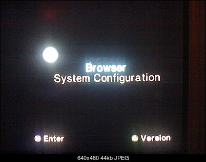

Konsola SCPH-30004 przerobiona Ripper'em (chyba 2), niedawno wymieniony był sterownik BA5815FM. Włożony został do niej także prawie nowy laser (poprzedni kaput). Problem w tym, że po włączeniu konsoli odpala się animacja początkowa (te kwadraciki) i jak wchodzi do menu (tam gdzie jest Browser), to te "kuleczki" zamiast w kółko latać jak wokół atomu, zczepiają się w jedną biało-niebieską kulkę i tak już zostaje. Co może być przyczyną takiego stanu rzeczy? Dodam, że płyty się odpalają i że przed wymianą sterownika animacja działała prawidłowo.
Załączam zdjęcie jak to wygląda.

Weim tyle, ***380;e te kuleczki imituj***261; zegar w konsoli. Te kuleczki to jakby taka animacja zegara. Mo***380;liwe, ***380;e bateryjka w konsoli si***281; wyczerpa***322;a...

To NIE kuleczki imituja zegar tylko brylowate walce w podmenu "Settings".

Witam,
Problem zosta***322; rozwi***261;zany: wystarczy***322;o wprowadzi***263; godzin***281; oraz dat***281;, kt***243;re wyzerowa***322;y si***281; po od***322;***261;czeniu baterii podczas rozbierania konsoli. Kuleczki lataj***261; jak dawniej.

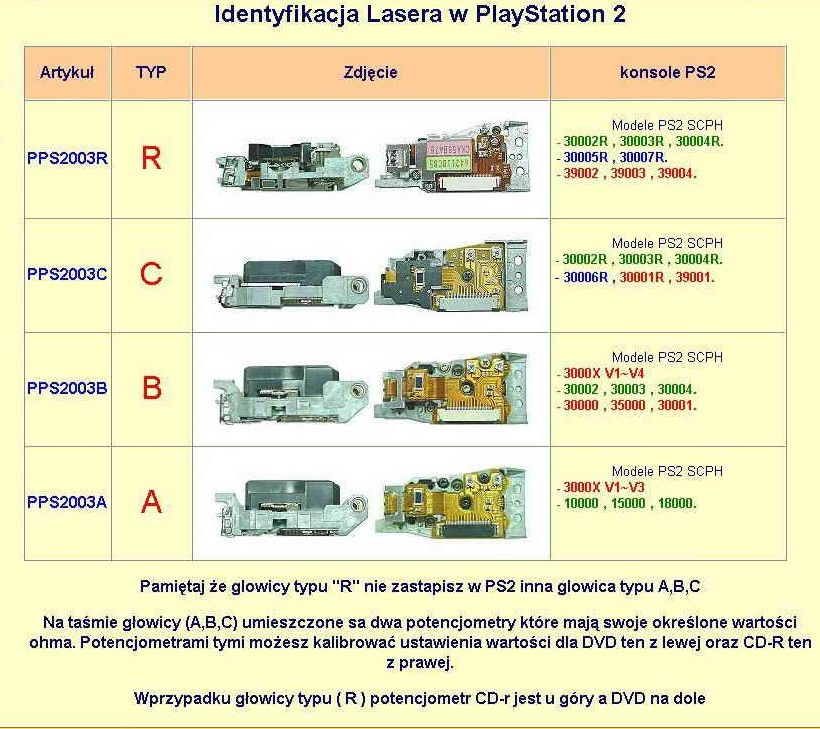

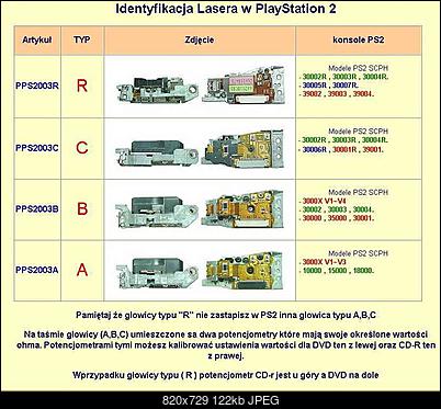

Musz***281; chyba jeszcze wgra***263; EEPROM, nowy laser nie dzia***322;a jak nale***380;y, tzn. prawid***322;owo wczytuje oryginalne gry PSX, gry DVD oraz kopie PSX, natomiast nie wczytuje kopii DVD (uruchamia bez problemu tylko jedn***261; gr***281;), film***243;w oraz p***322;yt audio. Tylko nie wiem jaki wybra***263; laser w LensChanger. Laser kt***243;ry posiadam jest chyba odrestaurowany, tzn. jest podpisany jako KHS-400b, a wygl***261;da jak KHS-400A. Kalibracja nie przynios***322;a wi***281;kszych efekt***243;w. Wie kto***347; co na to poradzi***263;?

Je***347;li masz Chip z DEV1 i nie wiesz jaki masz laser to najpierw sflashuj eeprom tym KHS-400B i sprawd***378; efekty, jak b***281;d***261; niezadowalaj***261;ce to sflashuj KHS-400A.
A co do DEV1 to masz opisane dok***322;adnie pod linkiem poni***380;ej. Chodzi Generalnie o to ***380;eby***347; m***243;g***322; uruchomi***263; LensIDChangera z Karty pami***281;ci je***347;li laser po flashowaniu odm***243;wi czytania p***322;yty.
